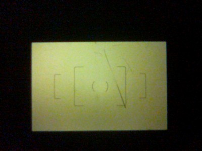

Feltétlenül érdemes mikroprizna mérőékes mattüvegbe beruházni ha sokat állítasz kézzel élességet pld makrózásnál, mert felgyorsítja és biztossá teszi az élességállítást.Pld nekem van két filmes gépem az egyiken csak a középen levő AF keret van a másikon meg csak mikroprizma körgyűrű, hát az utóbbi már sokkal gyorsabb és biztonságosabb.

Az a mattüveg amit kérdezel ún mérőékes és mikroprizma raszteres a mikroprizma felerősíti az életlenséget tehát az élesség jobban kiugrik, a mérőék meg eltolja a képelemeket és élességnél egyvonalba kerülnek.Mindkettő jelentősen könnyíti az élességállítást.Van még ún Fresnel lencsés mattüveg ami meg a kereső világosságát növeli.

Na szétszedtem összeraktam. Elvileg majdnem hogy jó is. Valamikor Manuállal élesebbre fokuszáltam most.Csak a kereső nagyon pici ugye, és a nagy karcolás nagyon zavar. L90-es mattüveg az van rajt. Neten amit találtam L 80-as. Miben különbözik? Olvastam olyat, hogy a fénymérés is a mattüvegen múlik. Másik kérdésem, hogy van ez a mattüveg amit ebbe tesz bele a sárc. Itt a kép ugye homályos csak középen nem. Akkor lesz éles amikor középen a vonalak összeérnek és akkor az egész kép éles ahogy a képen?
ITT van sok mattüveg ami Pentaxhoz való. Melyiket tudnám beletenni a K-x-embe??? Köszi a válaszokat előre is.
Jah és ha megvettem Szhelyen van valami szerviz ahol kicserélik és kipucolják a képem? Inkább szakember csinálja már, nem nagyon cseszném el.
Köszi. Üdv.: Milán

Valójában az történt, hogy poros volt de hiába fújtam körtepumpával mindig csak ott voltak a szöszök és gondoltam kiveszem megtisztítom. Csak amikor raktam vissza a picike kis csavarhúzó megcsúszott.
Így történt az eset sajna. Pentatükörnek szerintem semmi baja nem lett. -

Hy. Én sajna a K-x-embe megkarcoltam a mattüvegem, meg lehet a kis króm ajtó is deformálódott. Bár AF éles de ha manuálba szeretnék élességet állítani én élesnek látom, de a kép nem az. Érdekelne hol lehetne venni törőékes mattüveget, vagy az eredetit. Nem szeretnék 10ezret költeni kicsit sokallom azért az üvegér. 6ezer max barátságosabb lenne. Segítsetek nekem ebben légyszi. Köszi mindenkinek. Üdv
