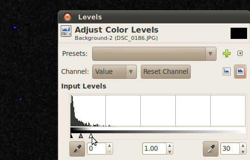

Hot pixelek. Elvileg a váz automatikusan korrigálja őket egy térkép alapján, de idővel szaporodnak. Más vázakon néha a júzer is újra tudja kalibrálni ezt a térképet, de Nikonéknál ez nem szokás. Szervizben megcsinálják neked, ha nagyon zavar, addig is kis utómunkával el tudod tüntetni őket magad is. Ha jól tudom, freeware progik is vannak erre, vagy heal & clone PS-sel, GIMP-pel.
"de én ezen nem látok semmit... Szerintetek?
Ha átskálázod a képet, hogy látszódjon is valami, akkor ott lesz mind a helyén:

régi Nikon bug (D70 biztosan, de asszem D50, D80-at is érinti - talán mást is. D90-en még nem próbáltam ki, de mintha azt írta volna vki, itt már kijavították), h a Long Exposure NR vmiért lelassítja a sorozatfelvételt akkor is, ha ahhoz semmi köze nem lenne a gyors expozíció miatt
