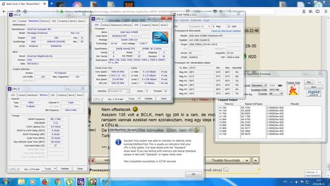

Turbo off volt a megoldás. Ment neki a 4,4Ghz is 1,38Vcore-al de sok fesz volt auton. Abban a pillanatban hogy beállítottam minden értéket minimumra kivágott az IBT. Ez a teszt minimum értékeken rögzítve, kivéve QPI 1,325 és vcore offset + 0,02(ha jól emlékszem) Így a hőfokok is jók és a feszek is minimalizálva. Nyilván ez nem egy 100%-ra kitesztelt órajel de valahonnan el kell indulni. Mindenesetre tetszik .
bim
Laraxior #44996 üzenetére
Simán csak szorzót emelted vagy biciklit is?
Egy gyors IBT-t futtattam hogy megnézzem jó e ez a fesz majd neki és 28-30 között ugrált a szorzó.
Ilyen hőfokokat még nem is láttam ebben a lapban procitól. max 67 fok.i920 inkább 85 volt.
Az 1,39V-ot is offsettel nyomtad? (azt még ki is kell számolnom mennyi+ az alapfeszre.
