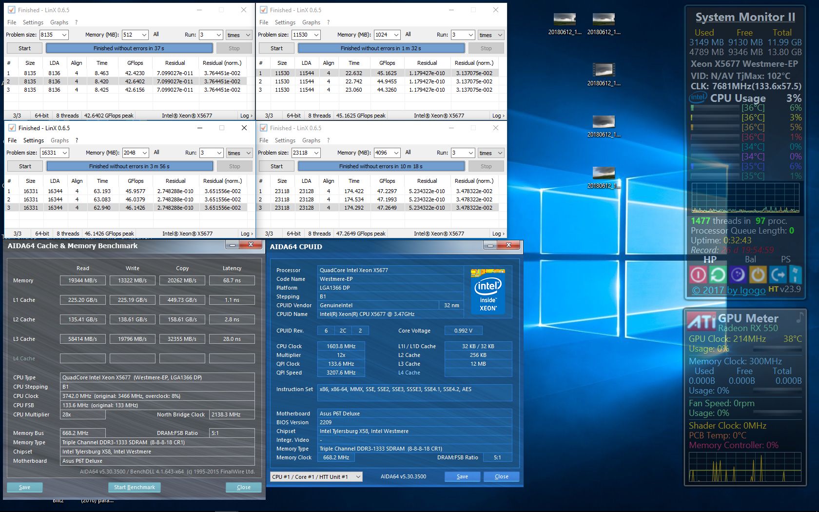

Azt mondja 57 gflops vs 66 gflops
De nálad:
+12 mhz core clock
175 vs 192.9 BLCK
3159 vs 3472 QPIa másik hsz-edből pedig:
Dual Channel vs Triple channel
700 vs 771 mhz mem freki
Az időzítések egyformák, kivéve a tRFCSzóval nem lehet ez a sok kis plusz összeadódik, ami nálad jobb és így kijön a különbség? Főleg memóriába, nálad triple channel van és még az is frekiben is gyorsabb. Ha ez a progi memóriaérzékeny akkor kijöhet ennyi különbség, hisz nálam is hozott bőven a memória tunningja.

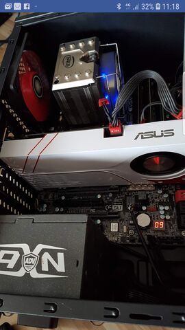

Először veszek egy 8cm-es ventit, biztos olcsón megúszom.
Ha azzal sem jó, akkor még egyszer újrapasztázom, egy nagyobb pöttyöt tettem a közepére és rányomtam, de szerelés közben kicsit felemelkedett, talán levegős lett a hűtő.
Csak már fogytán a Kyronaut paszta, amin azért nem múlik.
Megpróbálom az "X" módszert állítólag az a legjobb.
