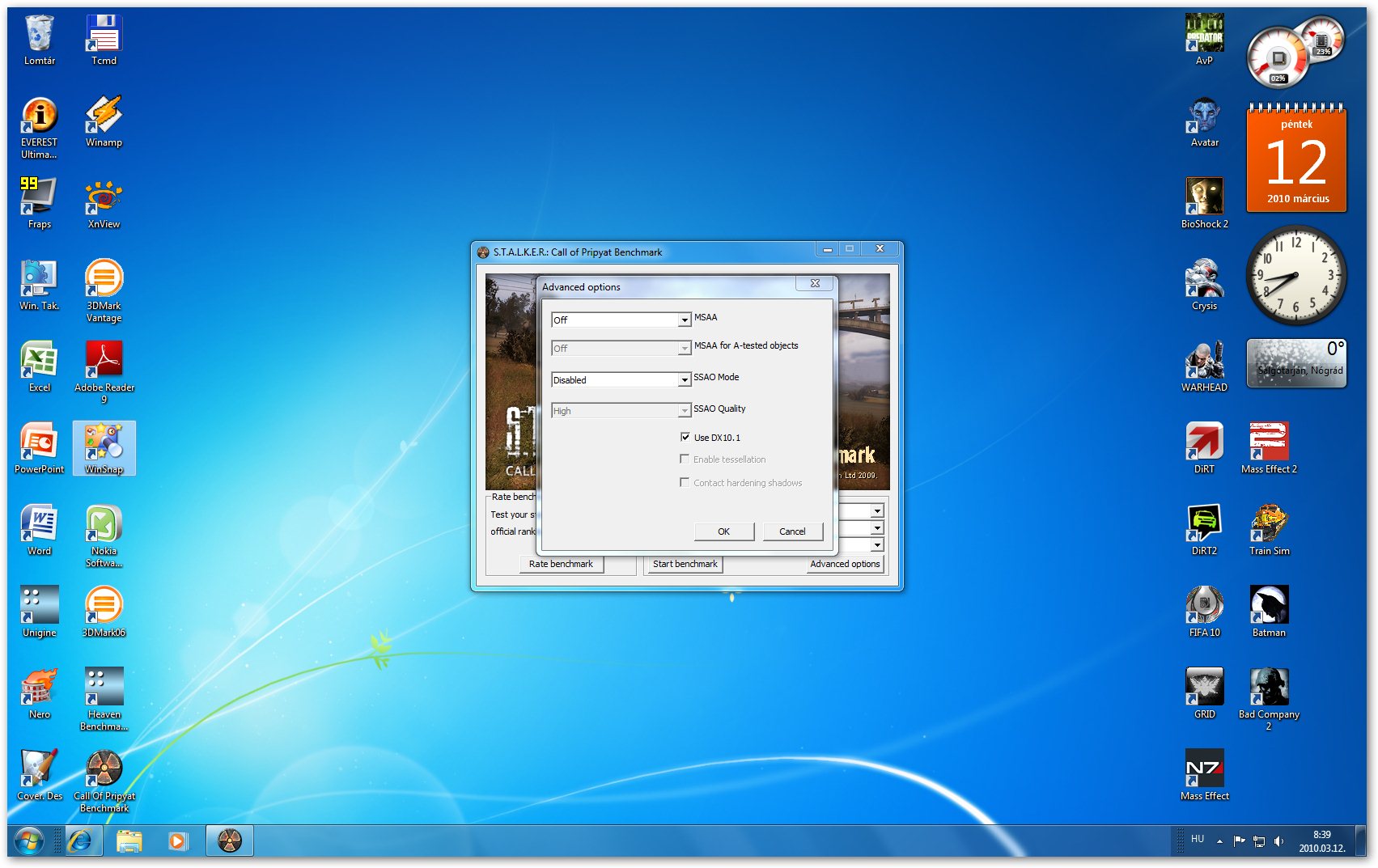

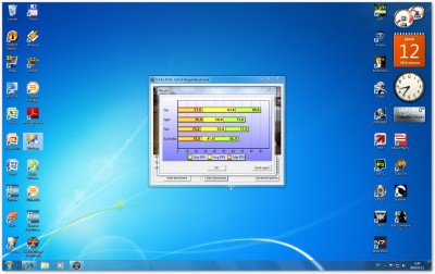

Tegnap mikor felraktad a Cop benchet, szép eredmények születtek, gondoltuk "cyberkind"-del hogy valszeg az MSAA nem volt bekapcsolva, de nem akartuk ezt megjegyezni, mivel a csatabárd lassan eltünik, inkább csináltam egy tesztet én is azokkal a beállításokkal, a gpu-z meg ilyeneket nem rakom fel, azok nem változtak.Elsőnek a full-os bench, aztán a sima, minden nélkül.
Jól látszik a teljesítmény csökkenés, annyival viszont nem lett szebb, hogy megérné így használni a game-t!
