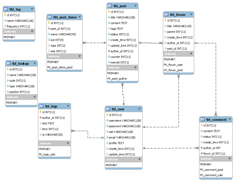

Speeedfire
Apollo17hu #880 üzenetére
Hanyagolom inkább ezt.
Végre van egy kis szabadidőm, elkezdtem tervezni a saját oldalamat.
A postokhoz a hozzászólásokat úgy akarom kezelni, mint itt a PH!-n van. Tehát ha valaki hozzászól egy cikkhez vagy valamihez, akkor az a fórumban fog megjelenni. Ezt nem tudom még, hogy kössem össze post-forum.A forum valahogy így nézne ki:
//itt ha a parent értéke 0 akkor az a fő kategóriában van, ha nem akkor a megadott forum id alá tartozik
//nem jöttem rá, hogy itt mi legyen még, kellene még egy sor aminek postid a neve, ha 0 akkor az nem post. Viszont így hogy kötöm össze a post táblával?
id | Egysoros poszt | 1 | 1201231231 | 3 | 2 -
