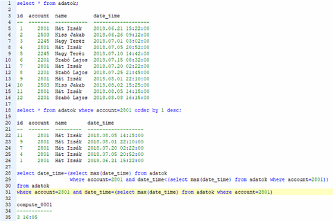

#2001
Nem ismerem a MySQL szintaktikát, de úgy lehetne, hogy rászűrsz name = 'Hát Izsák' -ra, a kapott rekordok mellé pedig számlálót képzel analitikus függvénnyel [rank(), rownum() stb.] a datetime mező csökkenő sorrendje szerint. Ha ez kész, akkor a számláló 1-es és 2-es értékét tartod meg, ezt a két dátumot kell kivonnod egymásból (előbbiből az utóbbit).
