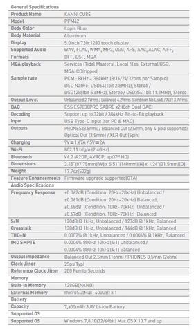

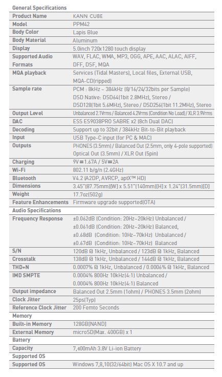

szerintem FiiO-ék szétszedték már a KANN Cube/SP2000-et is
ők tudják mi van benne ... nem véletlen tettek bele két AK4499EQ-t és kihangsúlyozva a dupla NDK Femtosecond japcsi oszcillátort .. majd ha az első tesztek meglesznek és esetleg kipróbálható lesz mondjuk az iJoe-ban , rá kell kötni egy nehezen hajtható fejest és kiderül mit tud..ennyi pénzért anno próba nélkül a KANN-t sem vettem volna meg ..
stemplar07
a Royce Royce sem teszi közzé minden teljesítmény adatát ... viccet félre ..
Én az A&K KANN-ra ezt a (nem hivatalos) mérést találtam :
miszerint 300 ohm-on , balancedben : 101.40 mW 14.83 dBV (7Vrms) amit tud. A gyakorlatban ez egy HD650- nél (300ohm) balancedben 16bit FLAC esetén2/3 hangerőn elég, 24bit esetén+ 10%, DsD-nél +20 % hangerő álláson nagyon dinamikusan és szépen szól. ( az AK series 300 külön erősítő modulja még egy+15 %-al többet is tud ennél ) -
