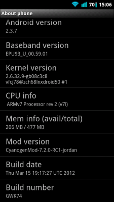

Üdv
Sikerült feltolni a CM7.2 RC1-et de wifi-vel akadt némi probléma mindjárt az elején. Van-e ebből használhatóbb verzsön is?

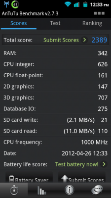

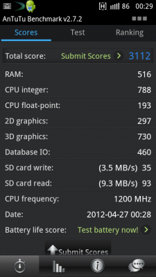

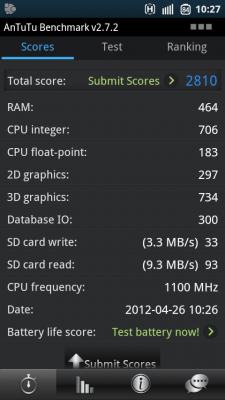

Amíg WIUI-n 6MB/s volt az olvasási sebesség és 3,5 az írási addig Mokee-n 13,9 MB/s az olvasási és 2 MB/s az írási sebességem.
Most mi az, hogy 2 ROM memória kezelése közt ilyen különbségek vannak?
