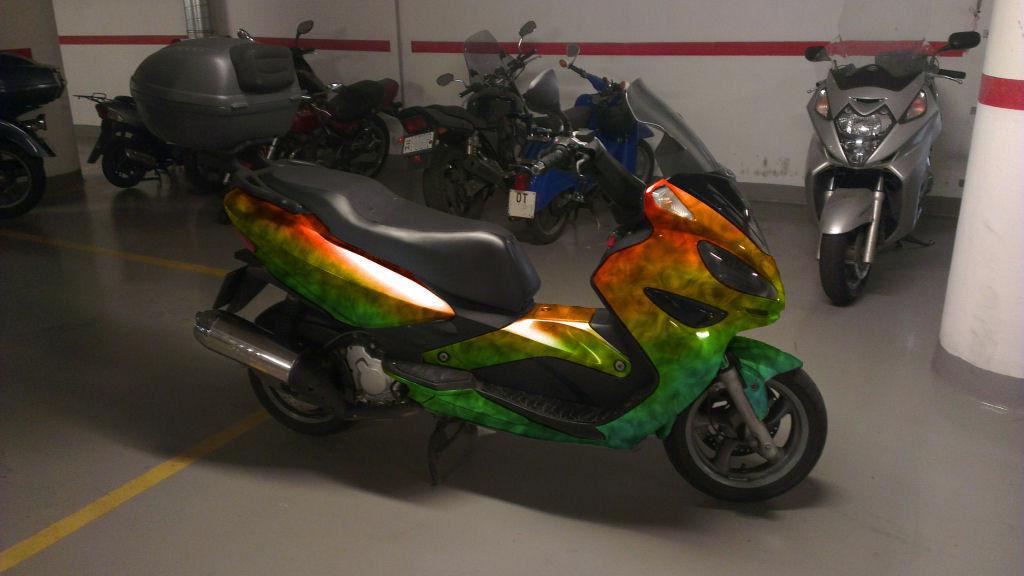

Ezzel lebuktattam magam, hogy az én motorom van előtérben,
csak egy picit szórakoztam a "fóliázásával". PaintShop-ban.
