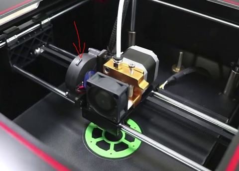

Én a 2 db Sunont az Aliról rendeltem ([link]), de Noctua-t és Noiseblocker-t itthon is lehet kapni, vsak keress rá a google-ben.
Ezek a Sunon-ok maglev elven működnek, nincs súrlódás. Amit én vettem az pl. max 8200-at forog percenként.
30x30x10-es meg van itthon, azt nem vettem, de Aliról az is rendelhető, de ennek amúgy sincs nagy hangja.
A külön stl fájlok (3 db) és a külön pdf azon az oldalon van belinkelve, amit én linkeltem, a lap alja felé vannak 3.2 jelöléssel, ez a legutolsó verziója alfranknak a BMG-re.
Az alfrank által jelölt típus 8000 RPM-es, de ez a max fordulatszám, szerintem ez tárgyhűtésnek lehet, hogy kicsit sok légszállítás lesz, de hát lejjebb mindig lehet venni a slicerekben.

Amúgy ha letöltöd a fájllokat, van ott egy pdf is részletes alkatrészlistával és összeszerelési leírással, természetesen ékes német nyelven, de hála istennek a képek elég beszédesek.
Amúgy belül egy 30x30x10-es, kívül pedig 2 db 40x40x20-as 12V-os ventilátor van rajta. Ja és a 2 nagyobb az Sunon, de jó a Noiseblocker vagy a Noctua is. Ezek mind halk ventilátorok. -

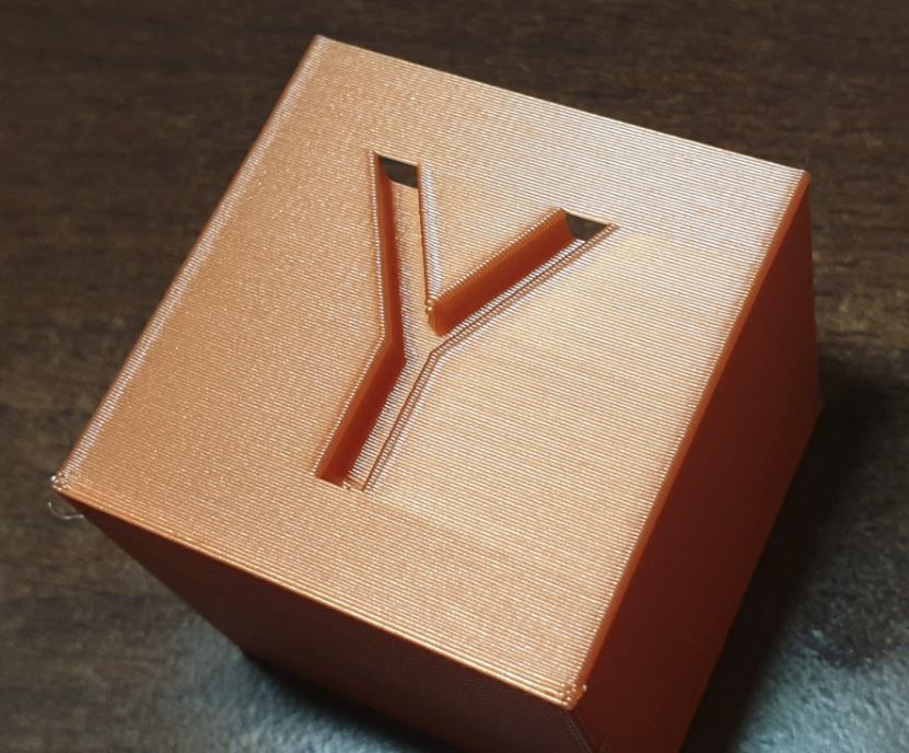

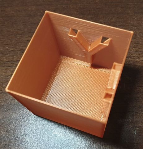

Első generációs Tornadóm volt, illetve már a 1,5 amiben olyan alaplap volt amiben olyan nem cserélhető driverek voltak amivel a "salmon skin" effektet nem tudtam eltűntetni...Nem használtam ki a nyomtatási terület felét sem, el is adtam február környékén.Ender 3:
Fél óra alatt összeraktam, letöltöttem egy profilt a fb csopiból és 3 nyomtatás alatt belőttem nagyjából, még egy kicsit a retracton kell finomítani mert nagyon vékony pici szálat húz amit öngyújtóval simán eltüntetek, de ezt majd Csizmás kolléga majd megoldja!. (bár azóta 5 °C-al hűvösebben nyomtatok már a Flashel)
Nagyon jó kis gép, csak hangos, kicsi szobában használom és sajnos ezért mennie kell, pedig tényleg nagyon jó kis gép!Flash:

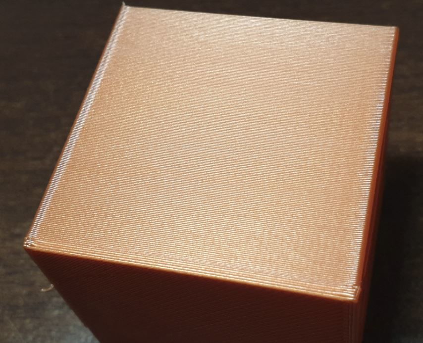

Több nehezítő körülmény hatására kb 2 napig raktam össze, 2 napig csak xyz kockákat nyomtatgattam és ma volt egy 90% körül elhalálozó nyomtatás ami a fb csopis okosok szerint a gyári SD kártya hibája, úgyhogy kukáztam most egy másikat és nyomtatom ismét.. Majd jelentkezem...
Hogy miért nyomtattam ennyi kockát? Sok volt a "ghosting" effekt a gyári fw beállításokban, lejjebb húztam azóta az Accelerationt (1500-ról, 400-ra) és az x és y jerk értéket (20-ról 5-re) és ilyenkor a kockák sarkai nem stimmeltek, túl sok anyag került a sarkokba. (Linear advance-al kellene szórakozni, aminek még nem tudtam utánaolvasni, de most visszahúztam a 2 db jerk értéket 20-ra és így még elfogadható)
Ezek a TMC driverek nagyon komoly cuccok! Konkrétan semmi hangja a nyomtatónak, csak ami a ventikből jön, majd cserélem őket valami halkabbakra.(#10588) Mr.Csizmás
