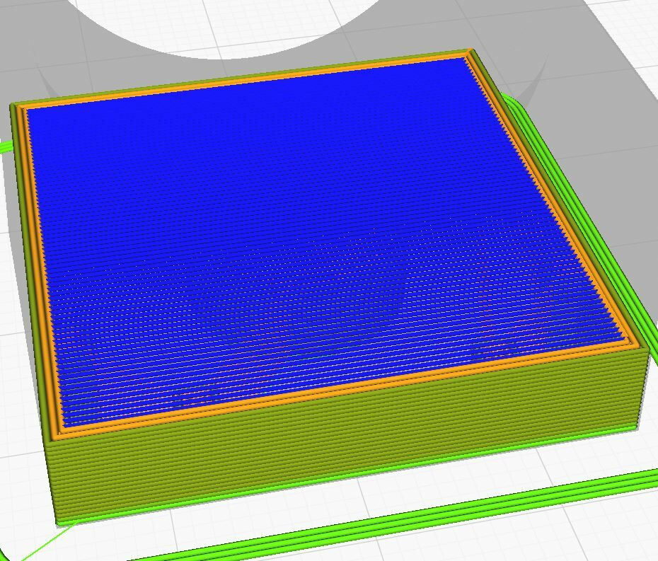

Sziasztok.
Napok óta próbálok kinyomtatni egy tárgyat, de nem jön össze. Ilyen hibák keletkeznek rajta. Amiket kipróbáltam: asztalt beszinteztem párszor, asztal hőfok 50°-70°, nyomtatás hőfoka 190°-210°, tárgyhűtés kikapcsolva és 30%-100%-ig, próbáltam már elforgatni, körbetologattam az asztalon, volt középen, sarokban, szélén.
Valamint rétegvastagságot is változtattam 0.5-ös nózlinál 0.2 és 0.4 között, és volt adaptive layers is bekapcsolva.
Line width 0.45-0.55-ig, flow-t is próbáltam emelni mind az első rétegnél, mind az összesnél.
Szeleteltem Cura-ban és Prusa slicerben is.
Asztalt lemostam mosogatószeres vízzel, izopropil alkohollal és 100% acetonnal.
Sebességet is levettem, első rétegnél egészen 25mm/s-ig, és a max sebességet is 60mm/s-ig, accel. 500.
4MAX, Trianglelab extruderrel, Klipperrel, XYZE és PA bekalibrálva. Spectrum PLA (nem PRO), Rust Copper.Egyszerűen kifogytam az ötletekből. Segítsetek rajtam

Volt nekem az a "vállas" nyomtatás problémám (ez). Amivel azóta próbálkoztam: a tárgy egyik oldalát 3mm-rel megnyújtottam, azon ötlettel vezérelve, hogy túl vékony a fal (ami szeletelve így néz ki). A +3mm miatt ott biztosan elég vastag lett a fal, és javult is valamelyest a helyzet, de a "váll" még így sem tűnt el.
Tegnap gondoltam egyet, és nyomtattam egy jóval nagyobb tárgyat, ami ugyan úgy duplo-kompatibilis, csak jóval nagyobb, 5*3 "köröcske" van rajta, valamint 6 fallal nyomtattam. És ez is "vállas" lett, és pont ugyan úgy az első olyan rétegnél, ahol már nem a "köröcskéket és pöcköket" nyomtatja. A 6 fallal az volt az ötletem, hogy így nem tudja elhúzni a kevés fal (régebben 2-3 fallal próbálkoztam).
Szerintem lassan feladom. Nem tudom, mi más próbálhatnék még ki. (Egyébként nekem sokat mond, hogy @Saccco sem nyilatkozott, pedig abban reménykedtem, hogy kiránt majd valami megoldást a kalapból).
De ha valakinek lenne még ötlete, ne tartsa magában -

A első nyomat, amit Cura-val csináltam. MatterControl-lal kezdtem, csak elfogyott a kék fila. Egyébként érdekes, mert a MC a hajótest belsején sok apró "kitöltést" csinált, amit a Cura nem.Mivel nem nyomtattam temp towert, így biztos, hogy látni rajta olyan hibát, ami a rossz hőfok miatt van. De ezek a szálak, amiket most használtam, mind pár méteres darabok, így nincs sok értelme. De ezt leszámítva, lehet-e valamivel javítani a nyomtatás minőségén? Lehet, hogy a rudak és csapágyak cseréje nélkül nem lesz számottevően jobb? Többieknek hogyan szolgál a fej? Nekem van egy E3D v6 direkt klónom, soha nem használtam. Érdemes lenne megpróbálnom rárakni?
