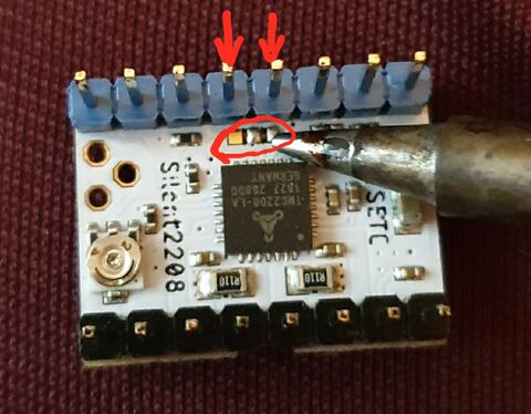

A jelölt részén össze kell forrasztani a pad-okat. Ezzel a fent jelölt két láb egy pontra kerül. A jelölt lábakat le is kell csípni, különben a Klipper kommunikációs hibával elszáll. Felülről egy kábelt kell ráforrasztani az lesz a kommunikációs port, Klippernek csak egy kábel kell.
A TMC-ket lehúzott motorkábel mellett az X slot-ban 1,5V-ra állítottam (TMC2208). Az áramot a Klipper config fájlban beállított értékre állítja. Elvileg TMC2209-nél a vref-et sem kell állítani.Az alaplapot célszerű lenne kivenni és a servo pin-ek helyére csatlakozót tenni. Utóbbit nem csináltam meg, mivel nem akartam az egész gépet szétborítani.

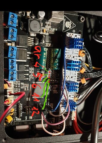

A lenti képen lévő lábkiosztás a sima Trigorilla lapra érvényes, Trigorilla1.1-en fordított a sorrend.
(A képen a kábelek nem jó helyre vannak csatlakoztatva, illetve jó lenne, ha meg tudtam volna adni a Klippernek, hogy melyikek azok...)
Én az ar4, ar5, ar6 és ar11-et használtam.A megnövekedett hűtés igény miatt tettem fel egy 80mm-es ventilátort is.
A config részt innen szedtem össze: [link]
Valami általános infót innen: [link]
Pinout: [link]
Meg még jártam ezer másik oldalon. A lábak lecsípése is egy elejtett félinformáció alapján történt, próba szerencse alapján.#Trigorilla #4MAX #Anycubic #TMC2208 #UART

Nem találtam meg, hogy melyik pin az alaplapi UART. A servo pin-eket használtam (config szerint ar4, 5, 6, 11, (12)).
Minden TMC-nek kell az UART mód Klipper-en. Ami viszont sehol sincs konkrétan leírva, hogy a felhasznált lábakat (PDN és/vagy UART), amelyek amúgy nincsenek használatban (be sincsenek forrasztva), azt le kell vágni a TMC-ről, különben kaphat vissza jelet onnan. Ami még is történt és dobálta a hibát.
Érdemes lenne a servo pin-ek helyére csatlakozót forrasztani. Én nem tettem, mert ahhoz az egész gépet szét kellene szedni. Inkább egy darab kábelt forrasztottam be.
Viszont működik a dolog az eredeti Trigorilla lappal. Még egy fontos dolog, hogy a Trigorilla1.1-en a pinek fordítva vannak. -
