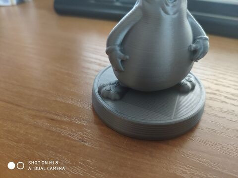

Van egy kis layer shiftingem. Egy halom leírást átolvastam már, szíjak szerintem jók (Amennyire meg tudom állapítani. Csináltam hozzájuk feszítőket is.), minden pulley meghúzva, sebességet és gyorsulást lejjebb vettem (ez egyébként segített valamennyit). Jelenleg infillt 40mm/s-mal, shellt 20mm/s-mal nyomtatok, gyorsulás 500mm/s2, kivéve a travel, az 2500mm/s2. Van esetleg valakinek egyéb ötlete merre indulhatnék még el? Ha jól tippelek csak az amardt, hogy emeljek áramot a motorokon...A másik probléma sokkal idegesítőbb, mert ötletem sincs hogy ez mi lehet. Erre van valakinek valami ötlete? Random jönnek elő a csíkok, nem ugyan azon magasságon. Még azt sem tudom, hogyan tudnék rá keresni. (Horizontal lines és társaira más jellegű találataim voltak.)

Nekem is volt/van hasonló problémám az enderrel.
Nem akarom elkiabálni, de azthiszem most sikerült rájönnöm még egy hibára ezzel kapcsolatban. mintha nem adagolna elég filamentet az előtoló néha, ezért kapok ilyen underextrusion hibákat.Melegítsd fel a hotendet 200 fok fölé, és a menüből nyomj ki filamentet. Közben meg figyeld a görgőket, meg a filamentet, hogy probléma mentesen húzza e be. Vagy csak indíts el egy nyomtatást, és közben figyeld alaposan.
Nekem a vezetőgörgő néha megállt, és ilyenkor a filament is. A "fogas" görgő meg közben hiába pörgött, csak darálta a filament oldalát.
Utána nyomtattam egy ilyet. Majd kivettem a rugót, és az 1mm-es oldalát alá tettem.
Azóta csak 1 nyomatom volt, de az egész jól sikerült.Most kísérletezek még nagyobb modellel, hogy előjön e még a hiba.
Ha tényleg segített, akkor le fogom cserélni az az egész előtoló szerkezetet egy teljes fémre. -
