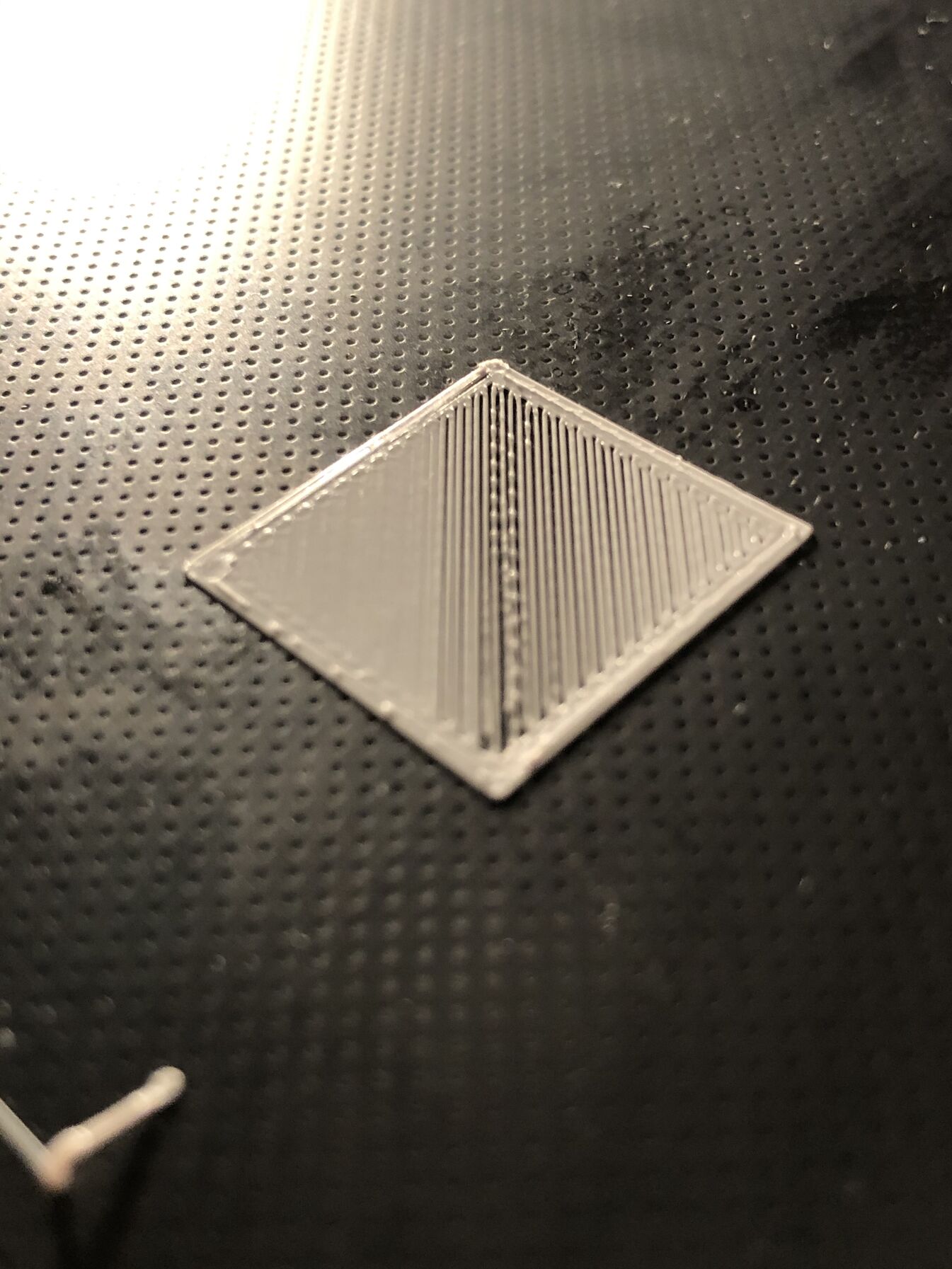

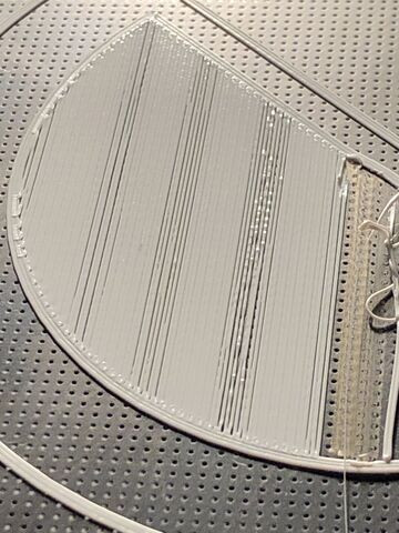

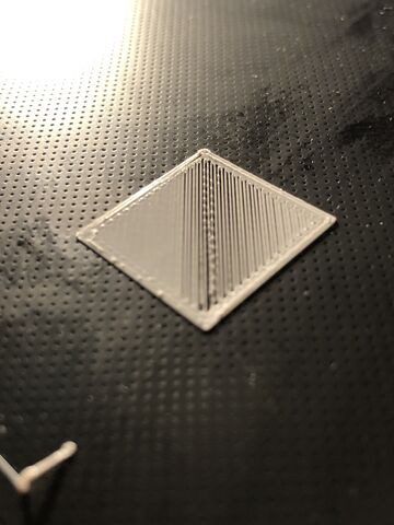

Tikakukac #32796 üzenetére
Én csak egy hetet szívtam vele mire sikerült letapasztani az új ender 3 v2-n a prusament pla-t.
Tapasztalatok, hátha valakit érdekel:
- Az asztal maga sík, az üveg ami gyárilag jár hozzá olyan hullámos mint a balaton felszíne viharban.. Ezt úgy orvosoltam, hogy a gyári két fém klip helyett ami tartaná az asztalon az üveget a négy sarkán fogattam oda iratcsipesszel. Így relative jó lett.
- Az első réteget meg kell nyomni rendesen. 120% initial layer width, 110% initial layer flow. Persze mindezt 225 fokon, 70 fokos asztallal! 65 fokon már nem tapad le rendesen
- Utána 220 / 65 -el mehet tovább a nyomtatás.
- Initial layer speed: 20 mm/sKérdés: Vajon mitől lehet, hogy ennyivel magasabb hőfokon kell lenyomni az első réteget?
Ez vajon a prusament pla sajátossága lehet? -

Az egyik TOP kérdés a tapadás.
Pedig PLA, PETG, és még nylont is sima üvegre le lehet tapasztani. A PETG alá ragasztó, hogy ne tépje fel az üveget, Nylon alá pedig PETG réteg.
A lényeg a jó asztal hőfok (50-60 PLA, 70-80 PETG), és a szintezés. Se közel, se távol ne legyen.Én most vettem Energetic PEI lapot, arra is letaapd minden. Mondjuk a tisztítása annak érdekelne, hogy mivel.

Akkor direct drivera kellene cserélnem? Kezdek megőrülni már komolyan
Akárhogy állítottam ma a szintezésen is, sehogy nem volt jó.
Egy részen tökéletesen egybesimulnak a rétegek, aztán hirtelen alulextrudált lesz....
Tegnap semmi probléma nem volt, nem tudom most mi történt vele.Első képen látszik is, hogy állítottam a fejen picit mert azt hittem túl messze van, és egyből az üveget karcolta.
