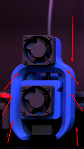

Azért ez a Petsfang is egész komolynak tűnik és a fotók, képek, tervek alapján, nem a szomszédjózsika tervezte, még akár be is nyelem, amiket ír róla és amiket bemutat azokkal a tervrajzokkal, légáramlati 3D demo, stb, ... de most már ha megvettem a Briss-t, akkor azt le is gyártom (különösen ügyelve, hogy support nélkül tegyem mindezt

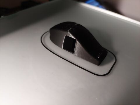

... tegnap este még egyébként a Bantam volt tervben (szerintem ez is baba, legalábbis pofás, ... aztán aerodinamikailag mennyire frankó, nem tudom), ... most volt az első olyan eset, amikor rá kellett jönnöm, hogy adott esetben a support elhagyása legalább olyan fontos, mint máskor akár annak megléte!
Kinyomtam "rutinból" ezt a tárgyhűtőt, ...
... csak éppen abba nem gondoltam bele (mondjuk nem is kellett volna, mert hülyebiztos módon, a szerzője LE IS ÍRTA, de persze minek azt elolvasniiiii) és a support úgy kitöltötte szépen a szélcsatorna belsejét, hogy gyakorlatilag képtelenség kibontani belőle (lévén hozzá sem férek gyakorlatilag).

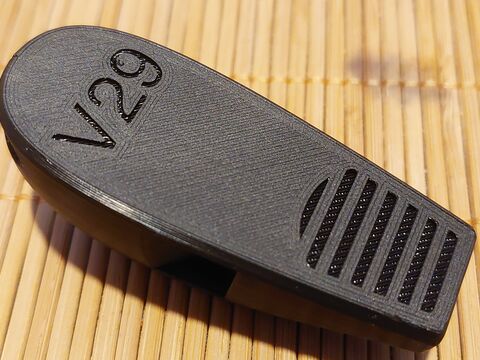

Nekem képről úgy tűnik mintha barázdákat húzna az aljába a fúvóka ami azt jelenti, hogy túl közel van az asztalhoz, rossz a távolság / szintezés. Ha nem barázdás akkor csak rosszul látom a képen.
Takarítani ablakmosó folyadék (nem tudom melyik, amit otthon találtam azt használtam) és víz kombójával szoktam 1:4 arányban vegyítve. Spray flakonból spriccelek rá és szalvétával / zsepivel letörlöm. Utána 99,7%-os izopropil alkoholból is spriccelek rá és azt is letörlöm szalvétával. Közben az asztal elő van melegítve 45-60 fokra. Ez általában minden szennyeződést leszed és szépen tapad az első réteg -

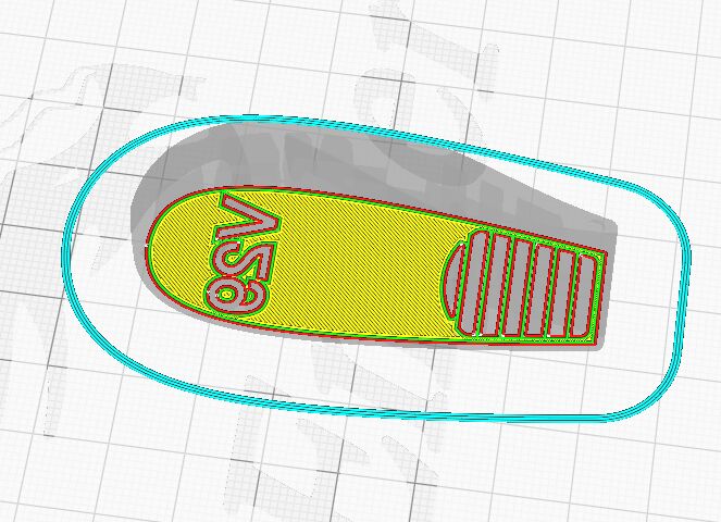

szeletelőprogram előnézetben az első réteg ki van töltve? Vagy csakak a körívet, feliratot és a végén a párhuzamos vonalakat rajtolja fel, aztán a későbbi rétegben teszi le csak a többit?
Furán néz ki az a vonalas minta az egyik felén.Ha deirekt ilyen, az más. De akkor lehet érdemes lenne brimet kapcsolni rá és utólag levágni azt az eredménről.
Pedig pont a pöttyözött mintás oldal, ami valsz sokkal jobban tapad. Hacsak nem szennyezett, zsíros.
