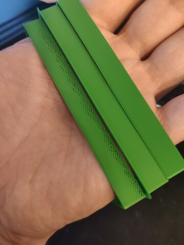

petyus_ #37313 üzenetére
Szerintem leváló műanyagok ahogy a fenti kép is mutatja ott keletkeznek ahol retractol a gép. Egy sima körkörös kivágóformánál kevés ilyen van. Alapvetően nekem sincs bajom az ilyen egyszerű alkalmazásokkal, én is csináltam süti kivágót meg gyoza hajtogatót.
Csak az előző posztban úgy tűnik éttermi felhasználásra kellene a kollégának, oda nem vinném. -

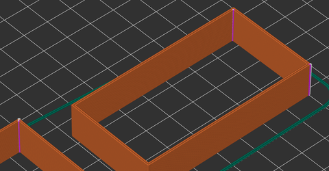

petyus_
petyus_ #36398 üzenetére
kicsit még nézegettem a slicert, és talán megvan mi okozza a problémát:
A bal alsó tárgy egy sima kocka, ugyanott kezdi a külső és belső perimetert, a lila szín a retract-et jelöli. Itt látszik, hogy rétegenként csak egy retract van. A másik tárgynál viszont nem ugyanott kezdi a külső/belső részt, és mindkettőnél csinál retractiont is, ebből adódik a probléma, de nem tudom hogy lehetne megoldani.

petyus_ #35608 üzenetére
ez az ismétlődő csíkos minta gyanúsan az extruderre mutat. Nem ismerem az SW2-őt, de amikor ennyire szabályos csíkok jelennek meg egymás mellett, közöttük pedig látszólag jó, akkor ott valami forgó alkatrész szenved és egy adott pontnál gondja van. Érts tolja az anyagot, majd egy picit nem bírja tolni, majd ismét tolja az anyagot. A vonal ferde eltolódása pedig az egy darab fal kezdőpontjainak eltolódásából adódik. Ha a Z seam alignment opciót egy vonalra állítanád, szinte biztosnak tartom, hogy a hibák is egymás felett jelentkeznének.
Namost itt jön a detektív munka, hogy mi a baja az extrudernek. Nem ismerem azt a konstrukciót ami a nyomtatódon van, de remélem valami irányt tudtam mutatni merre kell keresgélned.Nem kapcsolódik direktben ehhez, de nézd meg ezt a videót ahol az emberke azt próbálja megfejteni az extruder miért okoz hullámokat a nyomtatott felületen. A mód ahogyan megméri a hullámokat és összehasonlitja a gcode-al a te esetedben is működhet a hiba beazonositására. [link]

sziasztok!
még mindig küzdök a flow problémával (SW X2, volcano hotend, bimetal heatbreak, klipperben rotation_distance hotend nélkül kalibrálva, utána F30 fölött kevesebb anyagot nyom ki, mint kellene, F60-nál 1-2mm eltérés, 120-nál már 3-5mm).
azóta csináltam egy egyszerű flow tesztet, 10x10cm-es kocka 1 fallal, 30/60/120mm/s sebességgel nyomtatva (acceleration 2000), 30/60 jónak tűnik, 120-nál már nagyon látszik, hogy kevés. Pedig a 120 is csak 9,6mm^3/s, amit még bírnia kellene. Nem az a cél, hogy 150mm/s-el menjen a nyomtatás, de mondjuk az infill-nél jó lenne, ha menne a 100 (tegnap néztem közben, elég foghíjjas lett az infill).
Egyébként az is fura, hogy a 60mm/s 0,4 wall, 0,2 layernél 4,8mm^3/s, ami kb F120-nak felel meg, ennek ellenére nem látom, hogy underextrusion lenne.
(a képen fentről lefelé 30/60/120 mm/s)
gondoltam visszarakom a stock hotendet, megnézem az mit bír, kb ugyanez az eredmény. új nozzle-lel probáltam, hátha az van eltömődve, de sajnos nem segített.
van valami tippetek mit próbálhatnék még?
