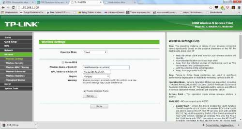

Szerinted mit pöckölök rajta? A vezeték nélküli oldalon van egy WDS fül. Ezen a fülön van egy egyszerű konfiguráció terület. Itt van egy combo box, amit AP only-ra, WDS-re, vagy hybridre lehet állítani.
Ezen kívül annyit lehet állítani, hogy csatlakozzon-e AP-hez-ami NEM re van állítva.Szerinted mit állítsak be másként??

No hát most már minden nagyon jó, már csak annyi baj van, hogy amint valamelyik eszköz a client mögött elkezd forgalmazni,
Nov 7 19:03:51 kernel: br0: received packet on eth1 with own address as source address
üzenetek vannak az ASUS logjában, és a T-Link meg a mögötte levő eszközök elérhetetlenné válnak.
Asus beállítása WDS fülön AP only, (értékkészlet AP only, WDS only és Hybrid)
TLinken pedig Client, WDS kikapcsolva. -
istvanszucs
Benőke #37967 üzenetére
Megvettem a csoda ASUS routert. Tényleg elég szép dolgok vannak benne, viszont az AP problémámat nem hogy nem oldotta meg, de még rontott is rajta.
Amikor felkonfiguráltam működött, azóta viszont nem lehet elérni.
Párhuzamosan a következő jelent meg a logban:received packet on eth1 with own address as source address.
Valszeg ezért nem érem el az AP-t, (amely kliens módra lett állítva), meg az AP mögötti vezetékes eszközöket.
Jól gondolom, hogy ahhoz, hogy az AP-t kliens módban használjam az AP-n beállítom a kliens módot, megadom az SSID-t és a MAC címet, és a routeren nem kell semmit beállítsak?
Mert ha igen így tettem...
Vagy WDS módba kell mindkét eszközt tegyem, és mindkét eszköznek megadnom egymás MAC címét és a közös SSID-t? (így is próbáltam, így rögtön nem működött)
