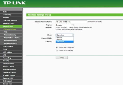

bexinho23 #50102 üzenetére
a tl-wdr3600 gyártói oldalán olvasható, hogy;
N600 Wireless Dual Band Gigabit Router
Simultaneous 2.4GHz 300Mbps and 5GHz 300Mbps connections for 600Mbps of total available bandwidtha specifikációnál írják a kezelt szabványokat;
Wireless Standards: IEEE 802.11a, IEEE 802.11b, IEEE 802.11g, IEEE 802.11n
amennyiben olyan verziós p8-ad van, ami dual band képes, úgy látni kell az 5 GHz hálózatot is, kivéve pesze, ha az alapban nem látható, mert tiltva van például az ssid szórása, olyankor olyan profil hozandó létre a telefonon, ami azt is külön tartalmazza, utána már mindig látni fogja.
igaz, ettől bonyolultabb kicsit a helyzet, azért írtam a/n szabványt, mert van külön a 5 GHz - ez a régebbi és nem annyira használt -, illetve n szabványos 5 GHz is, a tl-wdr3600 esetén is külön állítható, de alapesetben ez nem szokott külön problémát okozni; -
bexinho23 #50100 üzenetére
nem, de nem is magára az említett típusra írtam, hanem az általad beidézett specifikációs leírásra, tehát ha a is szerepel a wifi leírásában (a/b/g/n), akkor az a/n szabványos dual band, ha pedig ac is (a/b/g/n/ac), akkor ac dual band.
a tl-wdr3600 az a/n szabványos dual band típus.
ahogy a specifikációs leírásokat nézem, a p8 lite csak 2.4 GHz n szabványt tud, a p8 a/n szabványos dual band, a p8 max pedig már ac dual band szabványt is kezel.
p8 lite, vagy p8 van neked? -
