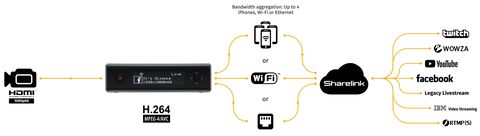

Az alaplapodon (MSI Z490 Tomahawk) 2 db LAN port is van. Az egyik lenne a "normál" LAN. A másikra kötnéd az MR100 LAN portját. Azt beállítod SIM kártyástul - ebben az esetben DHCP is lehet (de legyen más subnet, mint a LAN -odon). Ennek a kapcsolatban kisebb lesz a metrikája Windows -ban mivel eleve 100 Mbps -es kapcsolat van - így automatán a másikat használja. Mind a két NIC metrikáját állítsuk manuálisra és a HGW -re csatlakozóé legyen magasabb. Amikor streamelsz, akkor MR100 -hoz csatlakozóét átállítod nagyobbra - amikor végeztél, akkor meg vissza.
Alternatív, de fizetős megoldás, ha valami ilyesmi után nézel (ekkor nem kell 4G router - hanem egy 4G USB stick -et dugsz az alábbi képen levő eszközhöz):
A koncepció az, hogy a jelölt szolgáltatónak van nagy sávszélessége pl. a Twitch -hez. Az eszköz (ebből van többféle is) pedig a videó feltöltése folyamán akár kettő vagy több kapcsolaton keresztül tölti fel a stream -et egyszerre. Amennyiben a WiFi és a ethernet ugyanahhoz a LAN -hoz tartozik, akkor ez az oldala értelemszerűen csak mindössze egyfajta failover (pl. kisöcsi véletlenül kirúgja a LAN kábelt a switch -ből vagy éppen a WiFi elérhetetlenné válik vagy leterhelődne). Ugyanakkor most egy hülye példa - ha a szomszéd WiFi -jére csatlakoznánk akkor egyszerre egy időben 3 különböző internet kapcsolaton keresztül tolnánk fel a streamet. A működéséről egy videó: [link] .
