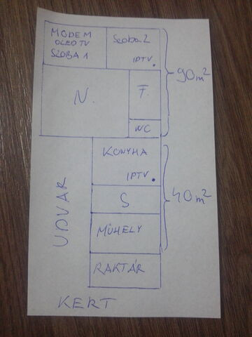

RedHarlow
Szia, köszi a választ.
Itt egy tervrajz: Katt!
A piros csillag a router. Az egész házban szeretném erősíteni a jelet de leginkább az északi részen található részre szeretnék eljuttatni stabil jelet. Csodákat nem várok de gondolom, hogy a mai routerek hatótáva azért több mint a jelenlegi, egy antennás, anno legolcsóbb modell. Ja és téglafalakról van szó.

PATTA86
Naa... köszi a linket, megnéztem. Most van időm olvasgattam/nézegettem itt a napokban a routereket, más márkákat is (TP-Link)
Ugye van az első felvetés amit Te ajánlottál a dupla routeres megoldás, a 2db ASUS RT-AC57U v3 Router - Közben itt egy kérdés felmerült bennem, egy hsz-odban (,, A WiFi -re nem egy router - hanem kettő router hardverére (beleértve a rádiós szekciót is!!) vállára nehezedik majd a kliensek terhelése. A kábeles összekötés miatt a kettő közötti kapcsolat egyáltalán nem terhel rá a WiFi -re.") most a 2 routert össze kell kötni kábellel??Ahogy nézegettem itt a routereket van még kettő másik is ami hasonló az (1.)AC57U-hoz:
2. ASUS RT-AC58U V3 Router (20K)
3. ASUS RT-AC1300G Plus v3 Router (22K)
Nem tudom a 3 router közül melyik volna a legjobb választás?
Viszont, hogy bonyolítsam itt a dolgokattaláltam még 2 Pack-os routert is:
4. ASUS RT-AC66U B1 (2-Pack) Router (45K)
5. ASUS RT-AC67U (2pack) Router (52K) ez 78K-ról van akciózvan, szóval esetleg még ezekből is szóba jöhet bármelyik, ha a felárat megéri az elsőhöz képestEgy olyan kérdésem lenne még, hogy egy AC-s és egy AX-es routert nem lehet AiMesh-el összehozni ugye? Hogy a szobába lenne egy AC router a konyhában meg AX-es. Vagy az még hülyeség volna, ha a nappali ablakába(ahol 1db van a konyhához közel és onnan az udvarra is ki érne a műhelyig a wifi) be raknánk egy jobb AX3000 routert és a szobába maradna a szolgáltatói modem? Bocsi a sok hülye kérdés miatt, de nagyon nem ,,vágom" a témát
Amúgy mellékelem az előző csodálatos "tervrajzomat", filccel berajzoltam a nappaliba és a konyhába, hogy hol vannak ablakok és ajtók, és pontokkal jelöltem, hogy hol jön le az iptv.
Ahogy olvasgatom itt a hsz-eket hárásóval hasonló ,,cipőben járunk"... viszont ez a bridge mód engem is érint akkor, mivel van 2 iptv optikával behúzva.

Daywalkerke
Köszi a választ (MaCS_70 -nek is), de mivel tegnap derült csak ki, hogy a jelenlegi Mikrotik wifi erősítő eszköz csak 2.4Ghz-es jelet tud továbbítani, emiatt az új 5Ghz-es router mellett mindenképp kell venni egy új erősítőt is, ezért ha van rá mód akkor egy olyan erősítőt szeretne venni ismerősöm ami lehetőleg beltéri és a másik épületbe (ahova a wifi jelet kell átküldeni) is egy beltéri eszközt, ezért érdeklődöm most, hogy van-e bármilyen ilyen beltéri eszköz amivel a router 5Ghz-es jelét továbbítani lehetne vezeték nélkül (tehát UTP kábeles megoldás sajnos nem jó) továbbítani a szomszédos épületbe.
Madoc
Középen van az ax 58u két oldalon lenne 1-1 mini. A vezetéknélkülire tervezett az gyakorlatilag 3 méterre van az ax-től, csak egy fal van köztük. A minik azért kellenek csak hogy a külső falon átmenjen a jel a kapunál-alsóépületben lévő okoseszközöknek. Kábel ott van mindkettőnél csak az egyiknél hülye helyen van, nem birom odatenni az eszközt mivel nem falraszerelhető.
#01758976
Köszi.
Ha ez kell, hogy rendes net legyen, legyen. Csak nem szeretném túl bonyolítani sem, a két routert sem értem, miért, hisz van egy szolgáltatói, ami befedi a ház háromnegyedét. Gondolom ezek jobbak, de, ha előttük szar van a (szolgáltatói), akkor nem mindegy? Vagy az csak bridge lenne, közvetlen mellé menne az egyik Asus (akkor ebből kell mennie két Ip tv-nek is) az szórná a wifit, majd ettől menne a cat7 a másik Asusba a ház végébe? Jól értem? Ha így jobb sebességben, de főleg stabilabb, mehet, de segítened(segítenetek) kell bekonfigolni, mert egyedül neki nem megyek.

PATTA86
Köszi a segítséget! Annyi, hogy most a Szoba1-be jobb oldalt felül van a gép és a modem, de bal oldalt felül jön le a vezeték a falban... ahová raktad a piros pontot ott ágy van, de főlé lehet rakni akár polcra a routert. Viszont a konyhába ott az ajtó a piros pontnál, mellé az ablakba azért nem jó, mert ott konnektor nincs... szóval a "Konyha" felíratnál vagy a szekrény tetejére vagy az "IPTV" felíratnál a tvhez lehetne rakni, vagy esetleg be a spejzba, de ott meg már a falak száma növekedne.. Az ,,AX-es WIFI" az nem tudom mit takar? ÉS az mivel jobb és mennyivel lenne drágább? Amúgy a szobába miért kell router? Nem elég oda a gyári T-os modem? Amikor a szerelő kötötte be az optikát ő azt mondta, hogy a kinti konyhai vevőegységhez lehetne egy routert hozzá kötni, hogy erősebb legyen a wifi a konyhában is. Az úgy nem volna elég oda egyet tenni? Vagy a 4k-s tartalmak miatt írod, hogy kell a szobába is egy a tv-hez, nem?
Amúgy a képen elírtam... a 40 az 50m2
PATTA86
