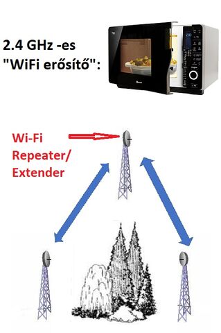

@Daywalkerke,
Összedobtam már egy rajzot, hogy el tudd képzelni mire is való egy WiFi -s "erősítő" és egy "hatótávnövelő" (utóbbi repeater vagy extender). Ilyesmit a korábbi képemen nem láttunk - ugye? Talán ez is segít eldönteni melyikre van szükséged:
Persze utóbbihoz lehetne vonatos meg hegyiösvényes meg hasonló rajzok, de ne bonyolítsuk ...
