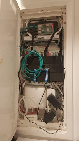

Nos lemértem, ha kiszedem azt a fém rácsot, amire jelenleg fel van akasztva a TPLink, akkor talán neccesen befér a jó 9 centi mélységével az ASUS... Ez lenne az objektum:
Igen, és jól látható, a hülye német fémet szerel IT szekrénynek, nyilván a parasztja nem hallott még a Faraday kalitkáról. Szerencsére hátulról műanyag, illetve gipszkarton falak vannak, szóval annyira nem vészes, de agylövés...
