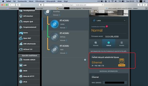

A belső háló egy dolog. Minket a backhaul kapcsolat sebessége fog elsősorban érdekelni, mert amennyiben az csak mondjuk 100 Mbps (sokszor belefutok ilyenbe - általában fali csatlakozó krimpelését "eszi meg az idő vasfoga" azaz kiszakad/megtörik egy szál stb.), akkor szeret átváltani WiFi backhaul -ra, ami meg egy bődületes szívás és nem fogod érteni miért szoáré az egész miskulancia ahogy van.
Egyébként: backhaul=a két Mesh egység közötti kapcsolat (ez lehet kábeles vagy WiFi -s)
Vegyük észre, hogy amennyiben 3 vagy több egységből áll a mesh rendszerünk, akkor több ilyen kapcsolat is van. Ráadásul a topológia tekintetében lehet variálni is rendesen (csak két eszköznél nincs akkora választék
). Amennyiben auto -n hagyjuk, akkor változatos szívásokba lehet belegyalogolni ...
Alább csak példa egy 4 eszközös mesh hálózatra - egy AiMesh Router és 3 db AiMesh Node. Alább a folytonos narancs vonalak a 100 Mbps -es kapcsolat - a zöld folytonos a gigabit -es. Amennyiben az adott Node -ra ráálsz, akkor ki is írja jobboldalt, hogy mekkora a sebesség. Az alábbi esetben is két falicsatlakozó okozott galibát - ezt megjavítva gigabit -es lett mind.
A csatlakozás prioritása minden esetben legyen : Ethernet First . A WiFi -t mindenáron kerüljük !!!
