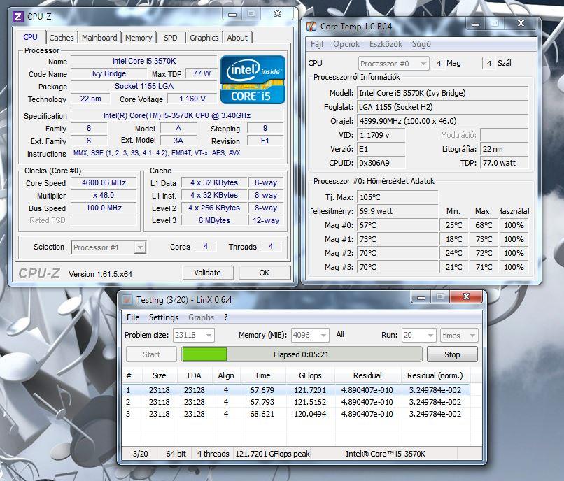

Felpögettem már kicsit őket,de nem tűnnek hangosnak egyáltalán.A ventiprofilt egyébként a Thermal Radar-ral szoktam belőni.
Elindítottam egy Linx-et is és előreláthatóan csúnyán veri a H100i-t.
De még nem futtattam sokáig.
A gyári pasztát használtam,mert nagyon jókat olvastam róla.Jók a Corsair-ek nagyon.
