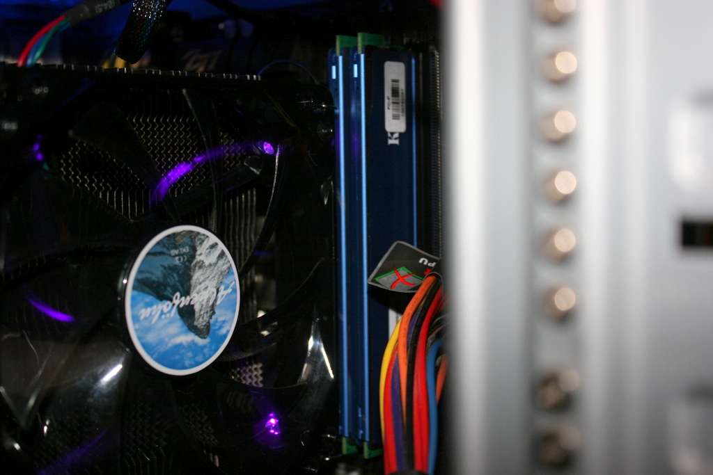

peu407 #40370 üzenetére
SB-E és SE között csak a venti design, az extrém ventijei pedig sokkal nagyobb teljesítményűek.
A fehér lapátos SA csak 1000 db max mennyiségben jelent meg /a hivatalos verzió szerint/A K2 is nagyon jó, tud annyit mint a SA, és jobb a D14-nél, de nekem jobban tetszik a SA
