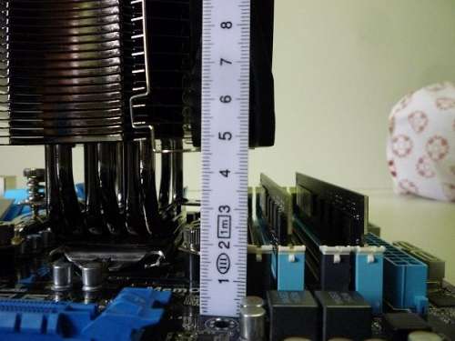

160mm cpu hűtő magasságig fogad a ház, de a neten elég kevés az info róla. 120-as torony hűtő lenne az ideális. Mennyit szánsz rá? 2600X-nek nem árt a drágább hűtő, mert nagyon kajál, és stressz teszt alatt képes 130-150W körüli fogyasztást produkálni. Illetve az XFR 2 nagyon érzékeny a hőre, így egy jobb és drágább coolerrel akár 150Mhz-cel gyorsabb lesz a proci. Például a 2700X-nél:

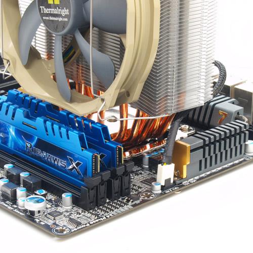

A cooler kiválasztásánál fontos tényező a Vengeance ramok mérete is.
A Macho 120 elcsúsztatott felépítésű, de alacsonyabb, mint a nagytesók (HR-02 vagy a Macho Rev.A BW [link] de az elcsúsztatott kialakítás miatt lehet úgy forgatni, hogy a heatsink és a venti nem nyúlik a memória slot fölé.A Matterhorn-nál a hőcsövek nagyon szorosan, egymáshoz közel helyezkednek el (a hőleadás szempontjából ez nem a legjobb...), a bordázata eléggé sűrű, oldalt zárt. Ennek az átszellőztetéséhez magasabb fordulatszámon kell majd járatni a ventit, mint pl. a Macho esetében, tehát a Matti hangosabb viszont nagyon szép kecses, nyúlánk. Jól elférnek a magas ramok...
A True Spirittel szintén jól megférnek a magas memóriák. A heatsink szellősebb felépítésű, mint a Matti. A hőcsövek egymástól távol vannak, a bordára történő hőelvezetés és a hőleadásuk így hatékonyabb. A 140 mm-es venti nagyon halkan dolgozik.
A Scythe Ashura-ról korábban linkeltem egy computerbase test -et. Szellős heatsink, nagyon jó elrendezésű hőcsövek, 140 mm-es halk venti. Kecses felépítés, jó barátságot ápolva a magas ramokkal...bele sem lóg a ramok útjába.
