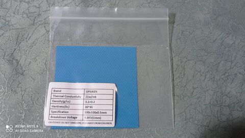

Nem tudom elképzelni, hogy jobb lenne bármilyen, akármilyen thermal pad, mint gyakorlatilag akármilyen paszta, mégpedig azért mert jellegéből fakadóan megakadályozza hogy a hűtő és cpu közvetlenül érintkezzen egymással. A fém-fém hőátadó képessége ugyanis nagyságrendekkel nagyobb, mint akármilyen paszta vagy pad hasonló tulajdonsága. A pasztának egyetlen funkciója, hogy a felületi tökéletlenségeket kitöltse és így ne apró levegő buborékok legyenek a hűtő és proci között, mivel a levegőnek meg még a pasztához képest is sokkal sokkal rosszabb a hőelvezető/-átadó képessége.
Szóval lehet játszani vele, de az eredmény nem lesz soha kielégítő. -

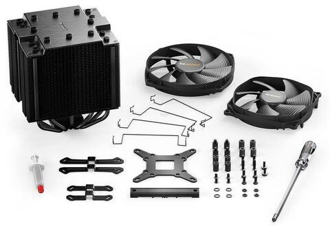

az ami elől van mint venti rögzítő felfogató fémet azt egy masszív nem hajlékony drótból pont ugyan olyanra meghajlítód ha venti felfogatót keresel!!!
pl.:
itt több verzió kapható
kiegyenesíted és onnantól szépen meghajlítod a kívánt méretre,formára
a leghosszabbat megveszed.
esetleg a barkács boltban veszel méteres drótot és abból megcsinálod magadnak
amúgy más gyártótól Sycthie ahhoz van nekem,legfeljebb le kell másolni ugyan olyanra. -

Igen, van megoldás!
Dark Rock Pro 4 hűtőhöz gyárilag adnak tartalék felfogatót!Tehát, én a helyedben ilyen hirdetéseket néznék és megvásárolnám külön ezt a tartalék felfogatót, szerintem 1-2 ezer forintért biztos lesz olyan aki ezt a tartalék felfogatót eladja neked. Esetleg ez is lehet még megoldás, próba szerencse.
