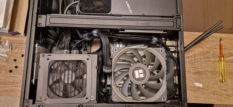

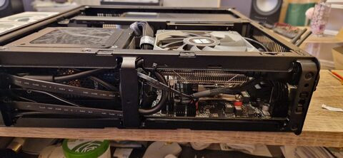

Egy Silverstone GD09B-C házba néztem léghűtést, és hát mivel max. 138mm-es jöhet szóba magasság terén, lassan rá kellett ébrednem, hogy ez eléggé szűk merítés lesz. A HTPC házak vagy sokkal alacsonyabbak (top-flow hűtőkre méretezve), vagy esetleg bőven magasak akár a rendesebb toronyhűtőknek is (cserébe nem fogadnak ATX méretű deszkát). Szóval az ATX deszka (ASUS ROG Strix B650E-F) hozta a GD09-et, és mivel nem akartam top-flow hűtőt, így végül lett az Assassin King 120 Mini v2 a választott.

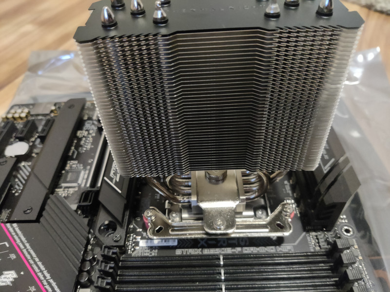

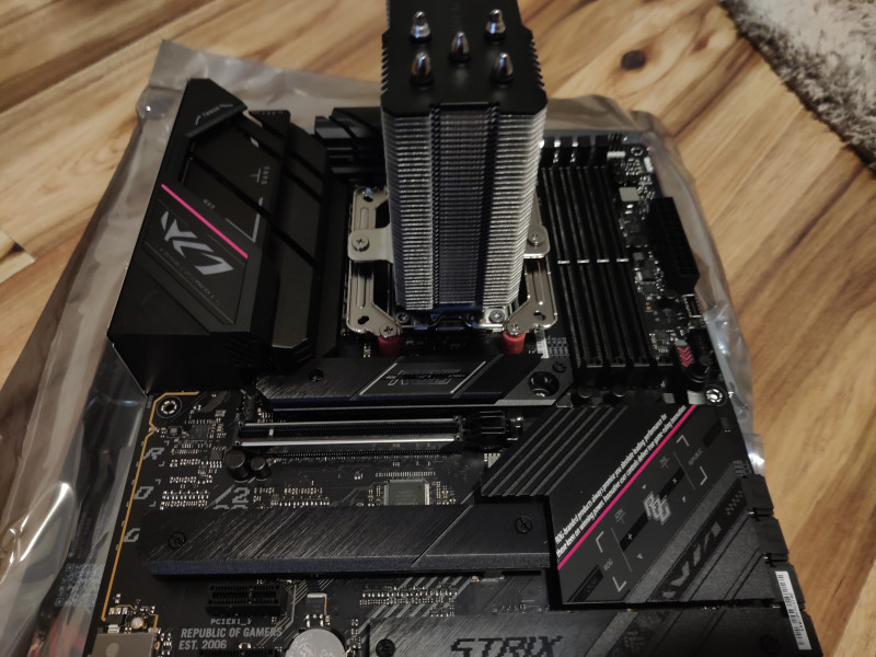

A dobozban szépen be van csomagolva a cucc, jár hozzá egy Intel LGA1700 kék, meg egy AMD piros távtartós csomag, plusz egy legacy Intelekhez való fekete távtartós csomag. Nem mondom az esztétikai csúcsának, például a hőcsövek "elvágott'" végét igényesebben is el lehetett volna dolgozni, de a TR-t nem ezért szeretjük, hanem az ár/érték aránya miatt.A tartólemez és a hűtő felszerelése nem igazán problémás. Lecsavarozod a gyári rögzítőt, rárakod a távtartókat (ez mondjuk kicsit macerásabb) majd jöhetnek a lemezek és a csavarok.
Ha az fenn van, a hűtőbordát már csak rá kell csavarozni.

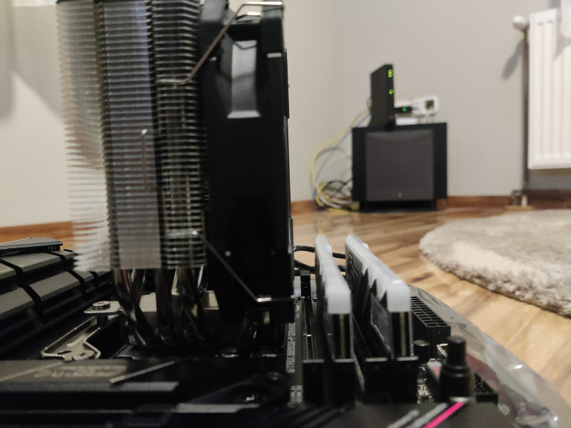

A ventit a megszokott megoldással, két fémdrót keret lehet a bordára rögzíteni, akár pull, akár push felállással. A felhelyezés nem probléma, de gyakorlatilag az alja a keretre támaszkodik.Ami némileg elgondolkodtató, hogy az első slotba is kerül memóriamodul, akkor már nagyon közel van ventit tartó dróthoz, most képem nem készült erről, de lényegében összeér a hűtőbordás RAM és a tartódrót.
"Normál" esetben az A2/B2 slot-os RAM elhelyezésnél a távolság ugyanakkor teljesen jó és vállalható.

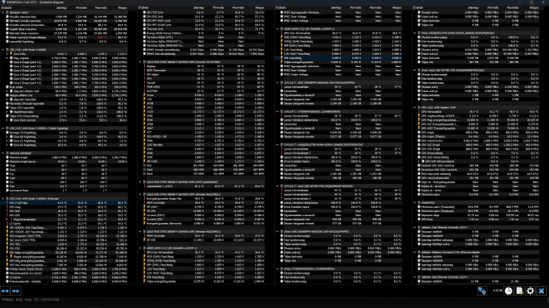

A hűtő alatt Ryzen 8500G van, ez AM5 / Zen4-es desktop proci, de nem chiplet megoldású, mint a Ryzen 7000 széria, hanem monolitikus. Ettől függetlenül a chip maga elég kicsi, így nagyjából megfelelünk a chiplet designgal bíró Zen4 prociknak hűtés szempontjából. A CPU nagyjából 71-75W max. energiafelvételt tudott produkálni, a hűtő fordulatszámát 950 körül (mivel HTPC, ezért a minimális zajszint fontos és nagyjából ezen a szinten volt még vállalható ilyen szempontból) tartva nagyon szépen 82,6°C-on tartotta minden különösebb probléma nélkül (tegyük hozzá, hogy ez aligha ideális szellőzési körülmény).
