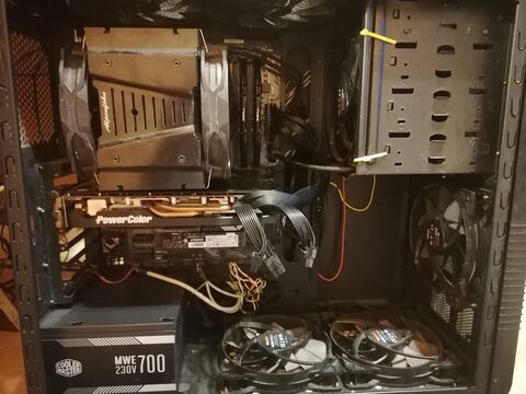

Jack Oneill
Khaosz55 #94124 üzenetére
Szellozes szempontjabol ez a haz egy remalom. Pont egy hasonlorol valtottam mesh elolapos hazra es teljesen mas lett az eredmeny. Hiaba van elol ket oldalt szellozo nyilas, semmit nem er, ha elol, telibe zart. Az, hogy oldalt leveszed az oldallapot, nem lesz ugyanaz, mint egy jo legaramlatu hazban. Proci huto pasztazas, eletkora szinten jatszik szerintem.
Az lesz, amit forguet írt. Kéne egy jól szellőző, modernebb ház. Optikai meghajtó nincs beszerelve úgy látom, ott is foglalja csak a keret egy ventilátor helyét. Plusz a ház eleje teli előlapos. Két oldalt tud csak levegőt beszívni, jóval kisebb felületen, mint egy mesh háznál.
