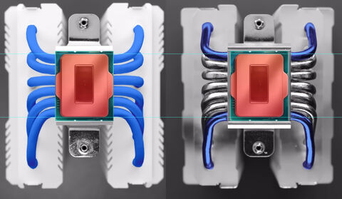

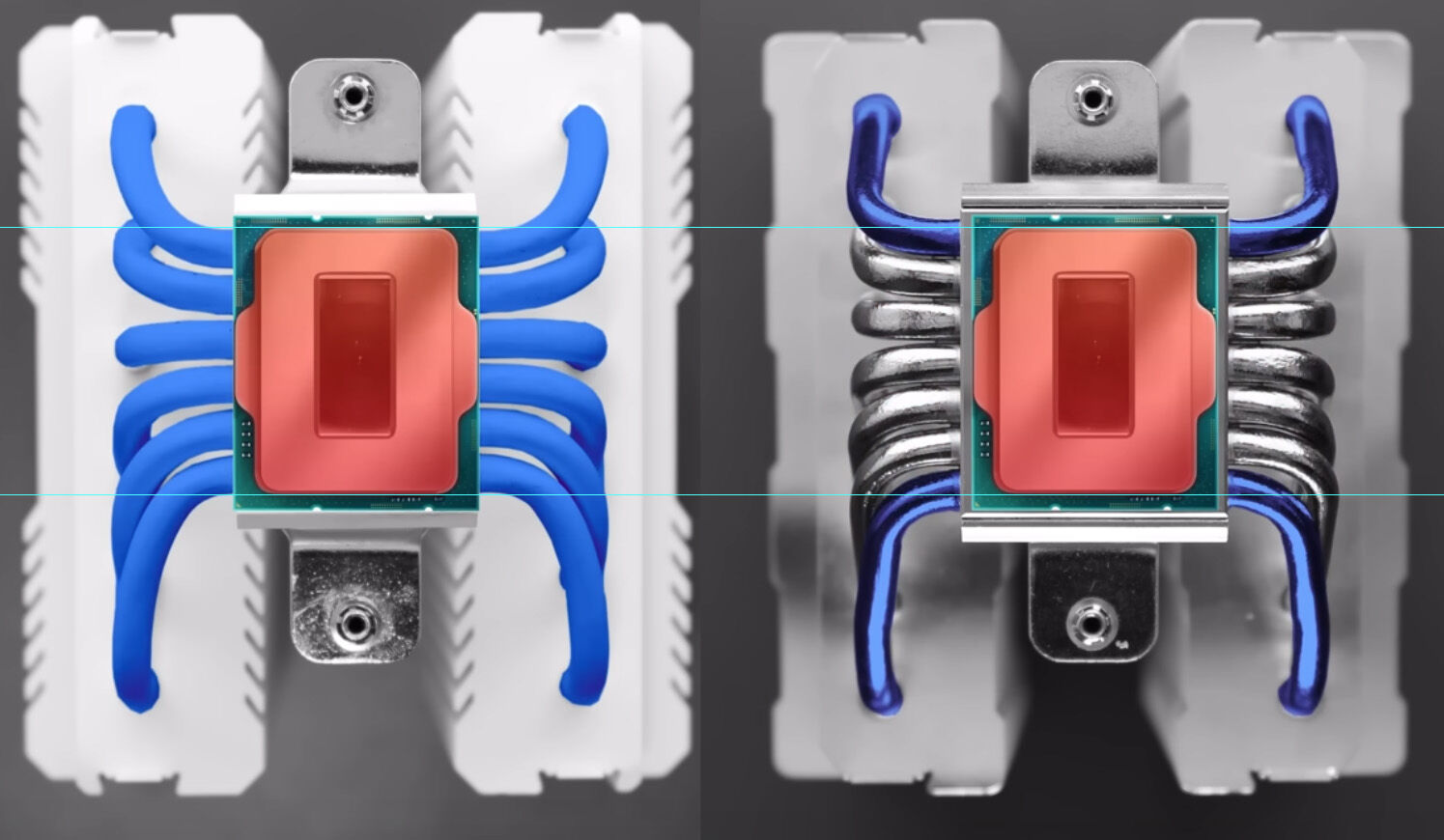

A gyári TDP egyrészről néha egy vicc, más termékek esetében is vannak "fölülértékelt" gyári adatok és a hardvereket használó közösség ha utánaolvas képben van hogy mi mennyit is bír...
De!
Ha mögé nézünk nem is olyan egyszerű ez a helyzet mint aminek látszik, ugyanis az hogy különböző foglalatok különböző generációját lefedi egy-egy hűtő az igencsak árnyalja a képet...
Ha az egyik proci X mm2 felületű, a másik 20%-al nagyobb ott nagyon nem mindegy hogy a gyári adat mire is vonatkozott. Mondanom sem kell hogy pl 200 W-nál 40W különbséggel számolva bizony csak max 160 lesz a hűtési teljesítmény...
És ez a herce-hurca itt még nem ér véget, mert a proci hosszabb felülete és annak a hőcsövek által lefedett nagysága is szintén hatékonyság befolyásoló tényező:Bal oldalon a 6 cső teljesen lefedi a proci hőleadó részét, jobb oldalon a 7 hőcső csak részben...
...és a sor még mindíg nem ért véget, mert a csövek átmérője, belső felülete is még tesz ehhez hozzá...
Ha ezek összeadódnak akkor a különbség olyan tetemes is lehet hogy abszolút joggal csóváljuk a fejünket...
A korrekt tájékoztatás az lenne ha tokozási nagyságonként/proci modellenként adnák meg a TDP értéket annak megfelelően hogy milyen foglalatokra adnak felfogatást.
Azért ez nem pont nevezhető egyszerűnek... de van még egy végső csavar!
Ha később piacra dobnak új procikat és a gyártó is ad új lefogatót az megint egy másik táblázat lenne, benne az új procikkal...
Ez meg már agyrém szint.... -
