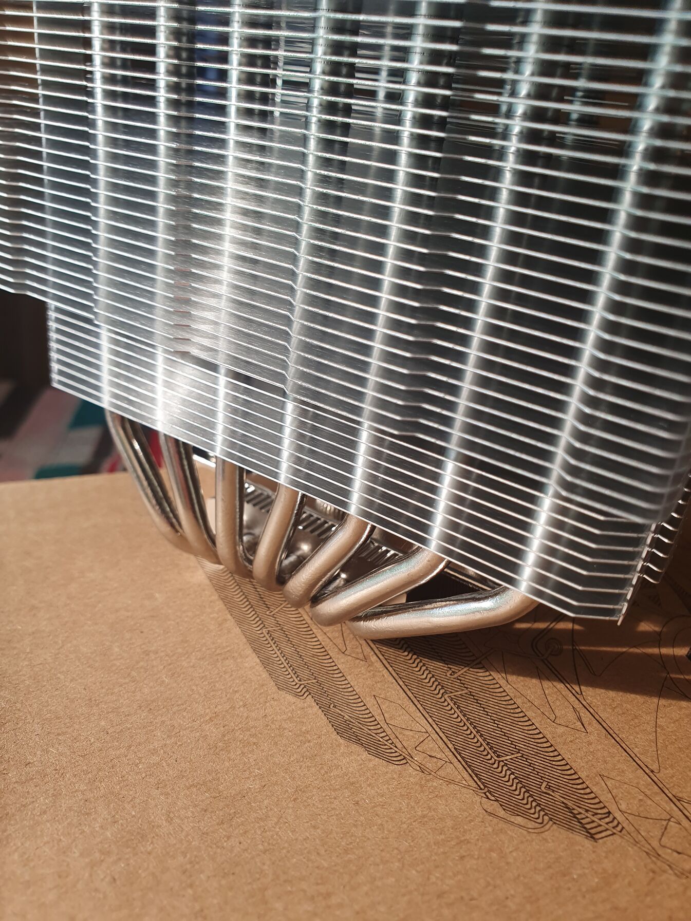

guftabi96

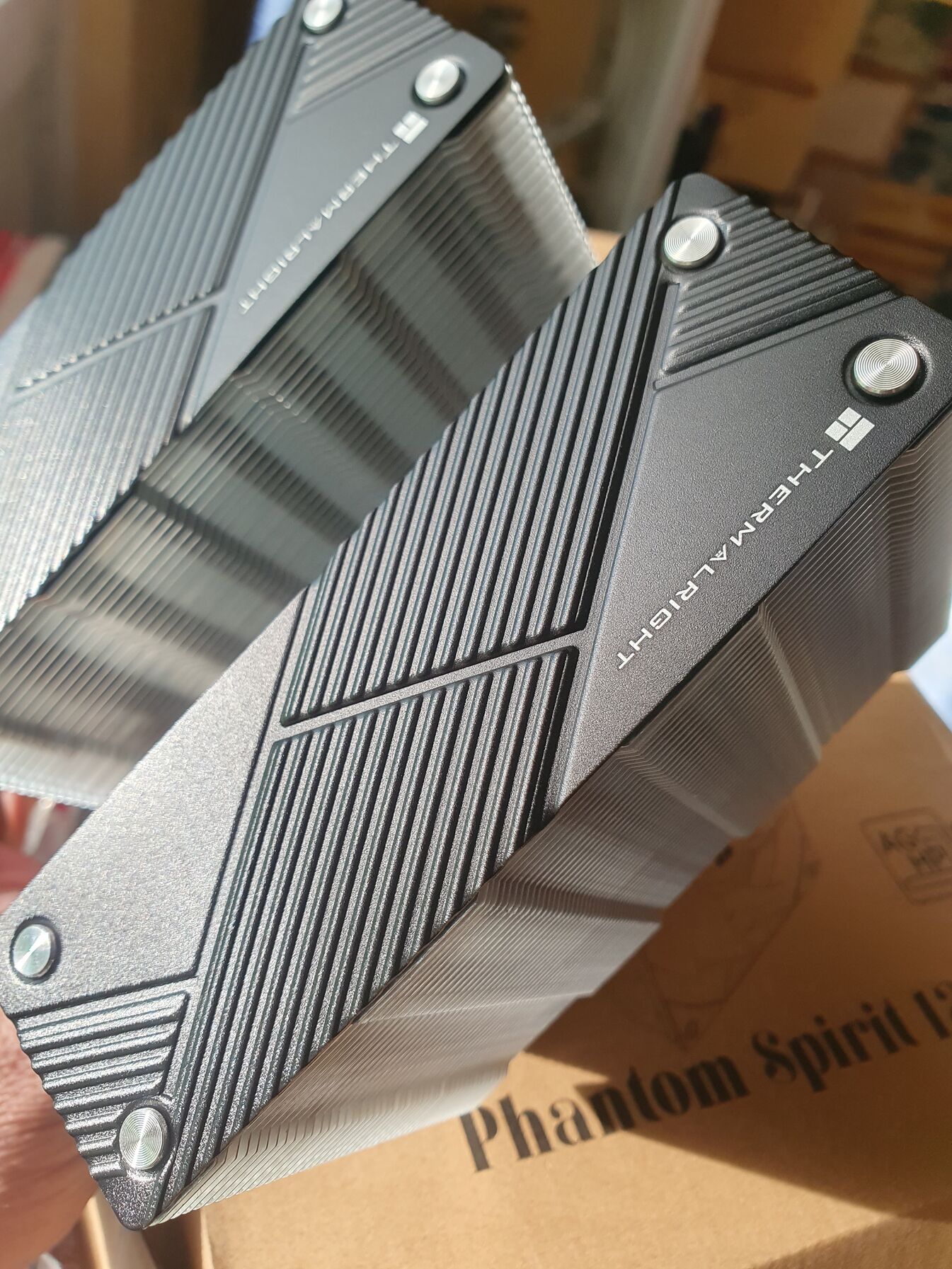

Van eltérés a borda súlyában és magasságában is, szóval nem teljesen egyforma.
De tényleg ember legyen a talpán, aki el tud igazodni a Thermalright palettán...
Én is nagyon néztem, hogy melyik hol helyezkedhet el, amikor gondolkoztam, hogy mi legyen a Brocken 3 utódja.
Utánaolvasva nekem ez jött le: Peerless Assassin SE<Peerless Assassin<Phatom Spirit SE < Phantom SpiritÉs akkor még ott van a Frost Tower, Frost Commander és a Frost Spirit.
És ezek közül szinte mind a ~40-50€ közötti ársávban.

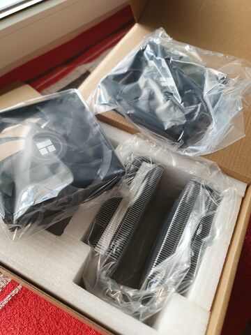

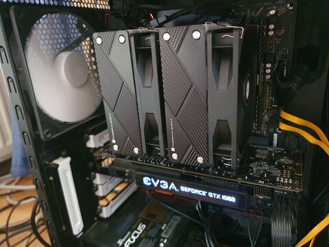

Zamma
Árukeresőn 4 véleményből beszélünk az egyikről, a fóumon is egy valaki panaszkodott. A jó tapasztalatokkal bírók csendben vannak, ez a természetes... ebből kiindulni, főleg általános konzekvenciát levonni nem lehet. A brit vagy amcsis amazonon van vélemény bőven, az már lehet egy megalapozott vélemény alap.
Sajnos bármelyik gyártónál előfordulhat hasonló...Mindenesetre ha a német amazon szóba jöhet akkor 21,5-23 ezer között futárral kijönnek ez #95957, teszt itt: #95956.
Gyakorlatilag Noctua hang/teljesítmény fél ár alatt! -

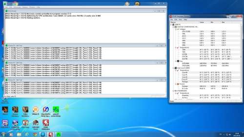

Intel Dual Core E5300 max.TDP 65W
IDLE kb. 40-42 C fok. Full LOAD 67-68 C fok
(Prime95 alatt BIOS ill. CoreTemp 1.0-el monitorozva)Az adatlapodon szereplő proci E2180 (max.TDP 65W) szintén kb. ilyen adatokat hoz egy Define R4-ben...ha, megy a házventi, akkor néhány fokkal jobb is lehet...de, az már nem igazán passzív hűtés...
Kérdés, hogy a GTX 260 mennyi hőt termel a házban...ez is befolyásolhatja néhány fokkal a végeredményt... -

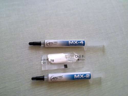

Adnak hozzá Chillfactor-t.
Én mondjuk kis sem vettem a csomagból,mert rögtön ment alá az MX-4.
