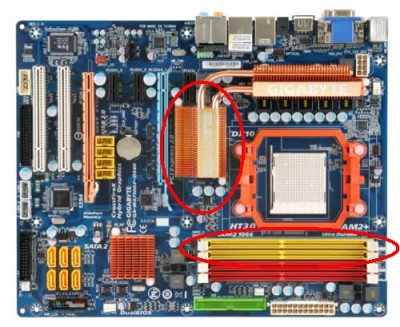

A Mugen2 igen szimpatikus, még az ára is jó, csak a méretei miatt aggódom, Gigabyte GA-MA790GP-DS4H alaplapom van, és a karikázás miatt aggódom, a memória miatt kevésbé, 2x geil ultrám van, szerintem befér mert 2 mm-el nagyobb csak mint pucéran, max átrakom a másik 2 slotba, de az alaplapon lévő borda kissé aggaszt.. Jól sejtem, hogy kaphatom ki az egészet a hűtőcseréhez?

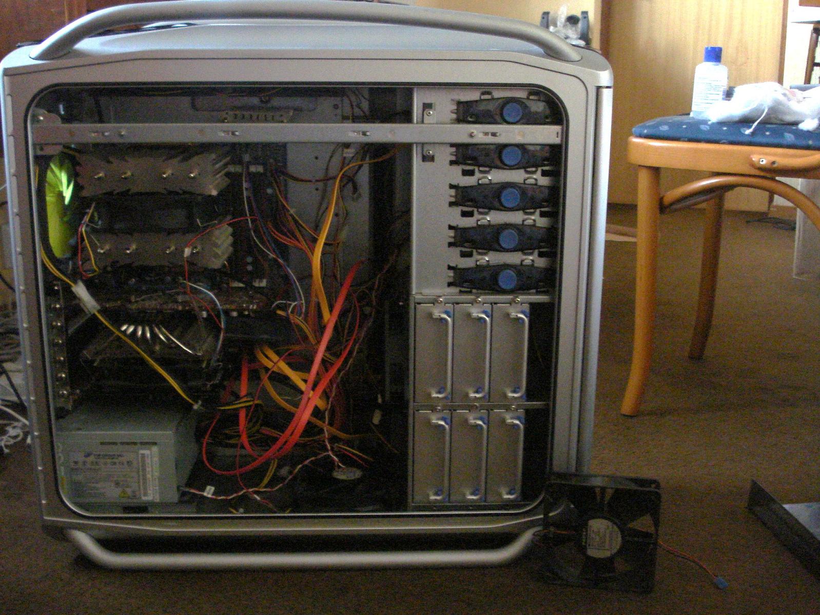

ilyen beépítve a gépbe. a kis venti a sarokban egy 120as, referenciának a méretére. a kábelrengeteg meg... sok eszközöm volt, és gyorsan kellett beépíteni -

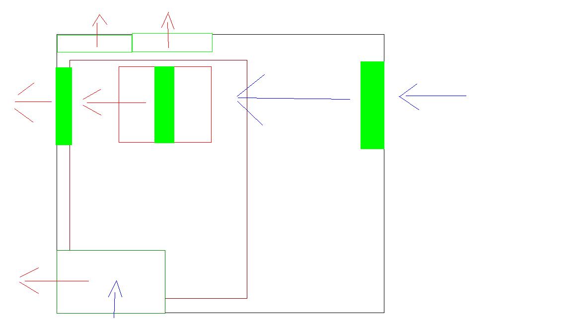

Értem, hogy érted, de ő arra kérdezte, hogy a házban hogyan helyezze el a venitket, te meg a DS-re írtad, hogy hogy szerelje fel. Abban igazad van, hogy a DS-re úgy kellene szerelni, ahogy te írtad, de a házba másként érdemes tenni, úgy, ahogy én írtam. (későbbi hszében betette a képet, az egyértelmüsíti, hogy ő a házra dondolt.)
Én így értelmeztem, de bocs, ha félreérthető voltam -
pincehely
Így képzelem a dolgot!
Az első ötletem nekem is az volt, hogy a gyengébb légszállítású ventit teszem a ház elejébe.
Arra is gondoltam, hogy a ház tetejében lévő két venti csak rontana a hatásfokon, ebben a felállásban, de legegyszerübb, ha letesztelem.CM 690-es házam van, így a felső kettő közül az egyiket tehetném alulra is, a másikat oldalra, esetleg maradhatna az egyik fenti a helyén.
Ötletek? -
Ragga.Bob
Bocs, de a DS első fele azért ritkábban lamellázott, mert a ventik szívó hatása sokkal gyengébb, mint a fúvó. Ha elől is azonos lenne a lamellázottság, akkor azt az oldalt nem tudná lehűteni a hátsóval azonosra, másrészt akadályozná a venti légellátottságát. (Nem mintha ezeknél a kis ventiknél sokat számíta. Ipari méreteknél már igen.)
