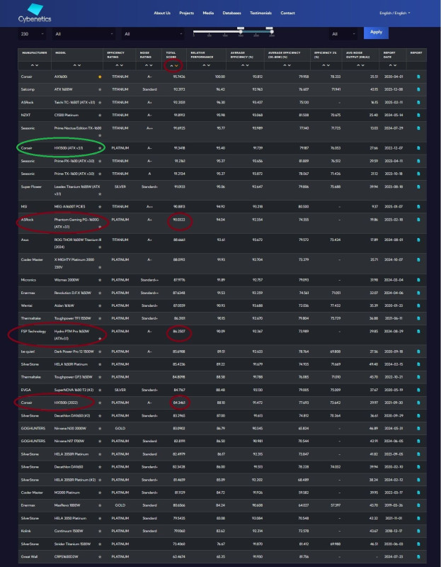

Abból én csak a 2200W-osat tudom, hogy van / lesz, de az nekem már nagyon overkill.
Nekem sem annyira szimpatikus, de vagy ez vagy pedig 250-ért van táp...Viszont most egy kicsit össze zavarodtam. Itt 60 hónap garancia van, de ezen van újfajta csatlakozó.. Wtf?
abridabri #158562 üzenetére
Teljesen döntésképtelen lettem...
Mind a kettőt át tudnám venni, de az FSP-hez nincs 90 fokos kábel szóval azt szerintem el is felejtem amíg a Corsair az jóval lejjebb van a listán az új pedig túl drága és amúgy sem 3.1 teljes mértékben.. Nem hiszem el, hogy 200 alatt nem lehet venni... -

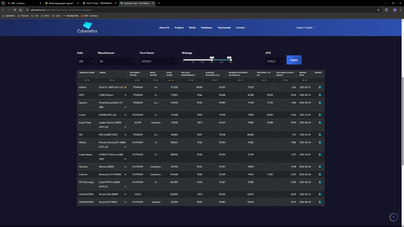

Hát de én nem a 2022-esről beszéltem idáig akkor. ott van a te fotódon is 6. helyen amiről beszéltünk.
A total score nálam is csökkenőben van, láthatod is a képen. Gondolom csak azért van nálad több találat mert nem jelölted be, hogy ATX 3.1 én arra is szűrtem. De ha nem teljesíti akkor ne írják már rá, hogy az...
[link] név alatt 5. sor (ATX 3.1 certified) de közbe tényleg nincs rajta natív 12v-2x6. -
abridabri #158554 üzenetére
Pontosan ez volt és így jött ugyan azok mint neked..
A kisebb csinálja csak vagy vajon a nagyobb 1650 is?
Engem különösebben nem zavar a 2x8 pin, de jobb lenne az újabb. A listán az FSP van a három közül amiket én néztem legmagasabb helyen szóval lehet mégis az lesz, de nekem a 90 fokos kábel a muszáj szóval előbb azt kell megnézni, hogy van e gyári. Ha nincs náluk akkor késett az 5090 végett, mert ha bármi van csak gyári kábel esetén vállalnák a felelősséget. -

Amúgy igen, a 2x8 pines 12vhpwr nekem sem annyira bejövős ezt speciel nem is néztem amikor ajánlottam azt a tápot sylex -nek.
A HX amúgy szerel a saját adatbázisukban elég magas helyen, de tény, hogy lehet nézni ezt a külön curated listát is és akkor talán mégjobb ajánlásokat lehet kapni.
Pontosan úgy csinálta a szűrést amit írtál a kommented alján és ott látni is fogod a HX-et -
