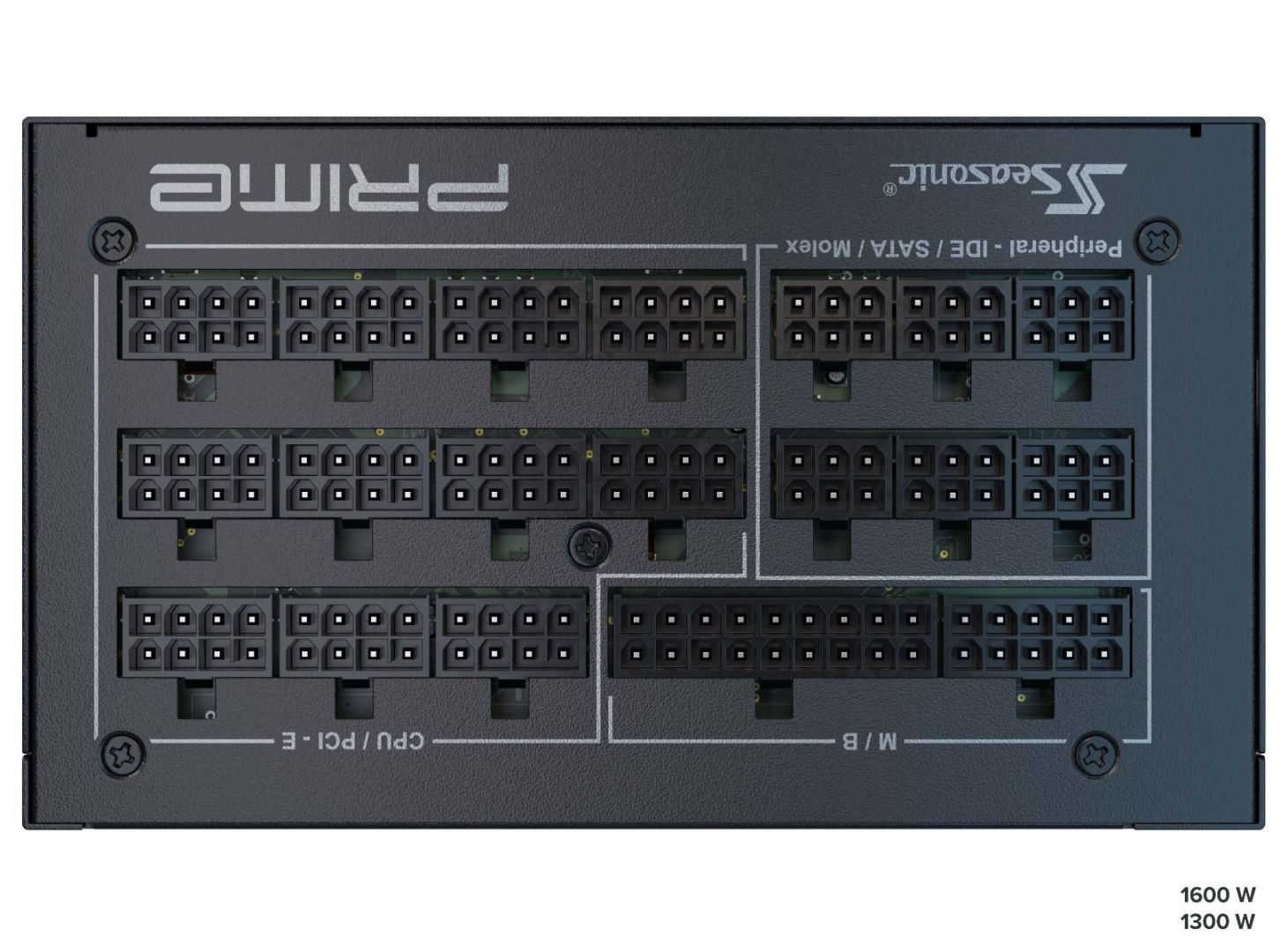

Akkor viszont téves, hogy 3.0-os, mert az a felső. Az alsó már 3.1 és a képen amit küldtél tényleg az van. Na akkor kiderül, hogy a megnevezésük volt rossz, vagy a képek amiket használtak
Ha viszont esetleg a felsőt kapod akkor szerintem küldd vissza, ennyi pénzért azért legyen már naprakész (szerintem)
Vagy lehet, hogy itt a verziók között az a különbsg, hogy az egyik még a régebbi fajta 12VHPWR a másik meg az újabb? Mert amit rendeltél ott oda van írva, hogy 12VHPWR amit meg én küldtem (a Seasonic oldalról leszedve) ott csak annyi van, hogy PCI-e, ami pedig már ugye az 5.1 verzió, a notebooksbilliger-en pedig 5.0-t írnak. Az 5.1-en változtattak a pinek hosszán és elméletileg kevésbé leégés veszélyes.

[hivatalos oldal] PRIME PX ATX 3.1 >The Seasonic PRIME ATX 3.0 Series power supplies were initially shipped with 12VHPWR cables. Following the update to the ATX 3.1 standard, we began replacing these with the new 12V-2×6 connectors.
During this transition period, customers may receive either 12VHPWR or 12V-2×6 cables in the box. We apologize for any inconvenience this may cause. Please note that availability may vary by region. Here is the planned schedule for the new version availability:
China: Available
Europe: During Q1 2025
North America: During Q1 2025
