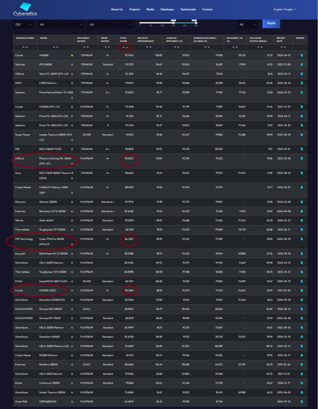

Ez a kettő(NZXT C1500 valamint Corsair HX1500i)ami árban is szimpatikus, viszont jó ideje csak Seasonic vagy BQ! tápom volt.
Ezek már annyira jók lettek, hogy top ajánlások? A kettő közül melyik lehet a jobb ?
Bár a Corsairre 10 év garancia elég jól hangzik a 2 évvel szemben az NZXT-re. -

Ezt csak Te tudhatod.
Ez egy eléggé új Leadex széria lehet a Super Flowertől.
Review, videók alig róla.
Én eredetileg 850-et szerettem volna venni és abból is ilyen Adata, Endorfy és hasonlókat nézegetek napok óta, aztán ma szembejött velem a SF, ami olyan rossz azért nem lehet.
Bár nem akartam még venni, de mégis így lett végül. -
