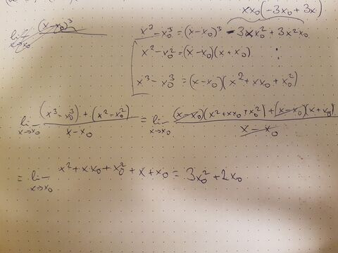

#37935104 #5673 üzenetére
Mit ertesz definicio szerinti alatt? Es miert osztottal? Vond csak ki egymasbol, a differenciat keresed nem pedig hanyadost.
Ha jol sejtem valami ilyen kell neked: x=x0+d
x^3-x^2=(x0+d)^3-(x0+d)^2, kifejted, kivonod az x0-os kifejezest, es megallapitod hogy mivel d "kicsi", ezert a tobbedik hatvanya elhanyagolhato (vagy felulrol korlatos), maradnak a 3*x0^2*d meg a -2x0*d tagok, ami pont amit kerestel.
Ha ez nem segit elore, akkor valahogy ossz meg egy olyan peldat, ahol latszik egy "definicio szerinti" derivalas, es abbol osszehozzuk ezt.
