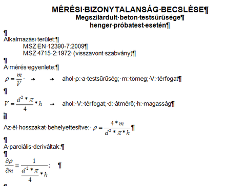

Egy mérési bizonytalanság/hibaterjedés számításban szeretném segítségeteket kérni.
Parciálsi differenciál számítás van benne, és már nagyon rég volt ilyenben részem, inkább csak pislogok rá, mint birka az új kapura.
Van egy számítás, testsűrűség számítása. tömeg/térfogat. Tömeget mérünk, térfogatot számítunk. A térfogat d2*pi*h/4 (henger), a d-t és a h-t mérjük.

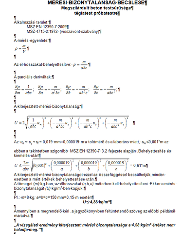

Ebből kellene hibaterjedést számolni. Van egy hasonló számításom, mint "sablon", de az kocka próbatestre. Nyilván más a térfogat képlete, mint ahengernek, így inkább segítséget szerenék kérni.
A kockára elvégzett számítás:
Odáig eljutottam, hogy a tömeg szerinti egyenletet felírtam, de a többibe már nem vagyok biztos, már teljesen elfelejtettem (meg egyébként sem értettem akkor sem, amikor tanultam)
Ha valaki ki tudna engemet segíteni azt megköszönöm.

K=(4*m)/(d*d*3,14*h)
A K érték mérési bizonytalansága kellene nekem, ha az m 0,22 gramm mérési bizonytalansággal, a d és h 0,02 mm mérési bizonytalansággal tudom megmérni.
Ehhez jön, még hogy 4, egymástól független mérési eredmény ál rendelkezésre, amiből átlagot számolnék.

Segítségeteket szereném kérni.
Hibaterjedést kellene nekem számítani, de már nagyon rég volt matekóra és nem bírok egy nyomorult parciálus deriválást sem megcsinálni. Meg úgy am-blokk az egészhez kuka vagyok.
Ha valaki tudna segíteni, azt hálásan megköszönném.
A feladat, adtokkal:
Amit tudunk:
"A" mérőeszköz, mérleg mérési bizonytalansága: 0,22 gramm
"B" mérőeszköz, tolómérő mérési bizonytalansága: 0,02 mm6 db próbatesten, egymástól függetlenül végeztem méréseket. A próbatestek henger alakú próbatestek.
"M1" mérés henger átmérője, ("B" mérőeszközzel)
"M2" mérés, henger magassága, ("B" mérőeszközzel)
"M3" mérés, hengerből kivágott anyag tömege ("A" mérőeszközzel)A mért adatokból, számítással meghatározom a henger térfogatát, majd a kivágott anyag tömegével egy egységnyi térfogtra vetített sűrűséget számítok. a mért adatok az alábbiak szerint alakultak:
próbatest jele próbatest térfogata, mm3 mért acélszál mennyisége, g (m) acélszál tartalom, kg/m3
átmérő(d) magasság(h)
HB 1 94,4 98,3 687998 8,1 11,8
HB 2 94,4 99,5 696397 16,2 23,3
HB 3 94,4 98,7 690798 12,1 17,5
HB 4 94,4 97,8 684499 12,3 18,0
HB 5 94,4 96,8 677500 14,1 20,8
HB 6 94,4 98,5 689398 14,4 20,9
átlag 18,70
szórás 4,00A térfogatot V(d;h)=d*d*3,14/4*h képlettel számolom
az acél szál tartalmat a K(V;m)=(m/1000)/(V/1000000) képlettel számítom (konstansok a dimenző átváltása miatt kellenek, így kg/m3 lesz a mértékegysége, amire nekem szüksgéem van.Ha valaki tud segíteni, azt nagyon megköszönöm.
