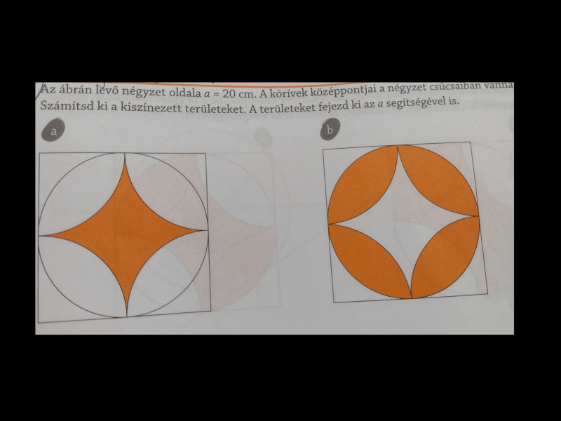

Ha az ábrát negyedekre osztod, akkor átlókra vannak tükrözve, vagyis az a) terület pontosan ugyanakkora, mint a négyzet és a kör különbsége. Az a) megoldása tehát 20^2-10^2*pi. Mivel b) esetében elvettük a négyzetből a pontosan ugyanakkora külső és belső területet, a megoldás 20^2-2*(20^2-10^2*pi).
sztikac
az alábbi feladatok megoldásában kérhetnék egy kis segítséget?
Ebből neked a kör és a négyzet területének kiszámolása ami megy, merre kellene elindulnom?Hálásan köszönök minden segítséget

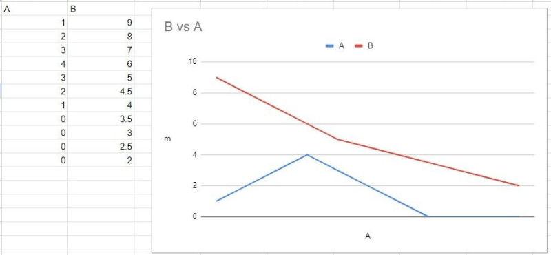

1. B->A se egyertelmu?
2. tovabbra is az a legfobb kerdes, h mit akarsz kezdeni az adatokkal [es ehhez elso lepes lenne, h mibol szarmaznak az adatok, mi alapjan erted paroknak oket stb.]
Amennyiben vizualizalas a legfobb cel [csak azert gyanus, mert egybol rajzoltal meg kotogetted oket], akkor meg plane jo lenne tudni azt, hogy mit akarsz rajta vizsgalni, melyik az adott celra jo megoldas. Me'g az se biztos h erdemben 2D az adatsorod szemantikailag. -
TDX
Igen, kovisoft ezt mondta.
Attól függően hogy mit szeretnél kezdeni a két adatsorral (illetve mit jelent a két adatsor) mást is csinálhatsz. Pl. ha A és B észlelések voltak, és szeretnéd megbecsülni B értékét ha tudod A értékét egy következő észlelésnél, arra van ilyen technika, ez a lineáris regreszió.
nyipp
Jól értem, hogy A és B függvény formában lenne megadva, és meg tudnánk adni, hogy az x tengely tetszőleges értékénél mennyi A és B értéke? (Ha jól értem, a sorszám az x tengely értékeit jelölné ez esetben.)
kovisoft
Közvetlenül az A halmaz B-re való leképezésére nem tudsz függvényt definiálni, mert nem egyértelmű, hogy mi lenne az f(x) a 0,1,2,3 helyeken. De lehet esetleg parametrizálni, mint pl. a grafikonodon is: van egy sorszám, és ahhoz vannak rendelve külön-külön az A és B elemei. Így össze lehet kötni őket felsorolás nélkül is, ha tudunk a sorszám->A és sorszám->B leképezésekre valami függvényt ráhúzni. Pl. véges számú elemre mindig lehet valami polinomot ráhúzni, kérdés hogy van-e értelme ill. hogy mi lenne a cél.
nyipp
Igen, köszönöm, én is valami ilyesmire jutottam. Akkor tehát jól látom, hogy itt nincs más (algoritmikus) megoldás, mint felsorolni, hogy A értékeihez B mely értékei tartozhatnak?
kovisoft
A példádban szereplő hozzárendelés nem függvény. Ahhoz, hogy függvény legyen, az is kell, hogy ez a hozzárendelés egyértelmű legyen, azaz egy adott A-beli elemhez egyetlen B-beli elemet rendeljen. De pl. A 0-hoz 4 különböző érték is rendelődik, csak a 4-hez rendelődik egyetlen érték.
nyipp
Jogos, bocsánat, igen, tehát olyan függvényt keresek, ami A értékéhez B értékét rendeli tetszőleges helyen. A második kérdésre nem vagyok biztos a válaszban, az ilyesmik az én fejemben függvény néven élnek (amik egy halmaz elemeihez egy másik halmaz elemeit rendelik).

A következő kérdésem volna a hozzáértőkhöz: van két adatsorom, ami az ábrán látható, és azon törpölök, hogy lehetséges-e olyan függvényt találni, ami valahogy kezeli azt a tényt, hogy A adatsor adott értékeihez B adatsornak más-más értékei tartozhatnak. Gondolom, hogy itt a klasszikus y = a+bx tetszőlegesen komplex polinomiális változatai sem játszanak, vagy tévedek ebben? Más szóval valamiféle "felsorolós" megoldásnál létezik-e elegánsabb változat?
