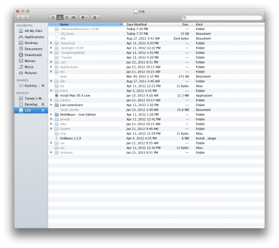

Szerintem ez nem jó. Nekem csak az Install Mac OSX Lion.app van a pendrive-on ami látszik. Minden más fájl rejtett.
Így néz ki: a Multibeast, Lion extension,meg az unibeast-et nem az unibeast rakta fel hanem én, azok kellenek nekem telepítés után
10.7.3-as a telepítő és működik is. néhány napja telepítettem róla, 1.2.0-as unibeast-el készítettem. -
