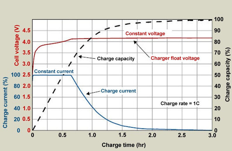

Meg ezt az áramot még 490 ohmos ellenállással érte el, de azóta visszaraktam bele a 620-ast, hosszú távon nem bírná szerintem ekkora árammal, így most 1.9-2A a max. Meg az a baj, minél nagyobb a töltőáram, a zárófeszültség annál jobban esik, tehát ha 2,5 amperes állásba töltöm, akkor kb. 4,07-4,11V körül kapcsol le. Ilyenkor még a potit visszatekerve kb 1A-es állásba újra rá kell tenni az akkut, hogy teljesen feltöltse. Vagy töltés közben a vége felé kell visszatekerni, de nem mindig vagyok mellette, hogy figyeljem.
Dr. Szilikát
Barret001 #446 üzenetére
Az említett CC/CV modul ezt megoldja, úgy emeli a feszültséget, hogy az áram stabil maradjon mindaddig, amíg eléri a CV korlátot, adott esetben 4,2 V szinten.
Utána fog csökkenni az áram, ahogy az elő van írva:
Viszont ebből következik az is, ha az akku már feltöltött 4,2 V-ra, olyankor nem lehet szabályozni az áramot, illetve bizonytalanná válik az egész. Ezt én sem úgy gondoltam, vagy valamiért magától értetődőnek gondoltam, hogy az áramot a még alacsonyabb szinten lévő akkura kell állítani.
Ezzel a modullal azt is meg lehet csinálni, hogy rövidre zárt kimenettel állítani az áramkorlátot, bár itt előfordulhat némi eltérés. Valamivel pontosabb az akkura állítani, vagy előbb rövidzár és utána pontosítani töltés közben, ha szükséges.
