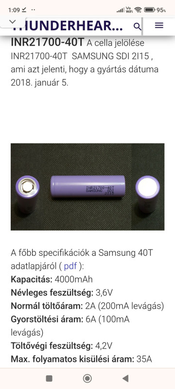

, csak az a baj , hogy akárhonnan veszed , nincs konkrétan feltüntetve a gyártási év , egy , egy gyártó egy pár számmal és betűvel jelzi a gyártási évet , de alig találod meg , hogy mi mit jelent , lámpákkal vásárolt aksin meg semmi sem utal a gyártási évre , át néztem a minap , vagy 30 fajta aksim amik lámpákkal jöttek !!
Itt egy példa
Ezt ha nem találtam volna még akkor nem tudnám , hogy három ilyen aksim is van és 2018 ban lettek gyártva , én 2020 ban vásároltam őket !! -
