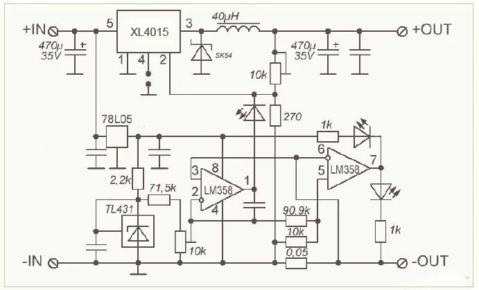

Az előzményben linkelt rajzon látható 90,9 kΩ - 10 kΩ osztót építették be a töltés végének jelzésére, vagyis elméletileg a 90 % áramesés (10 % maradék) jelzésére.
Például beállítasz 1 A töltőáramot a CC-szakaszban, ami a végére csökkenőbe megy, akkor kb. 100 mA áramnál vált színt a LED, jelezve, hogy levehetjük az akkut a töltésről.
Viszont az egyszerű áramkör ezt nem feltétlenül (nem minden áramon) képes pontosan betartani, továbbá Li-ion akkunál 5 % és 3 % közé is lehet menni esetleg.

Az XL4015 CC / CV modul minden részletében ismert, jól kitalált áramkör, ahol a minimális alkatrész felhasználás egy szimpatikus konstrukciót eredményezett.
Jobb hatásfokkal működik, mint a TP4056, hiszen az disszipatív, míg az XL4015 MOSFET-kapcsolót tartalmaz integrálva.
De például 5 V betáp kevés hozzá, önmaga is legalább 8 V-ot igényel, ráadásul az áramszabályzó (korlátozó) beavatkozást végző köröket egy 7805 lineáris stabilizátor látja el 5 V táppal, ami hivatalosan kb. 3 V tartalékot, azaz szintén 8 V-ot igényel a megbízható működéshez.
A járulékos korlátozás hiányában az XL4015 belső áramkorlátja érvényesül, ami sokkal magasabb, azaz 5 A elméleti érték.
12 V-os dugasztápról szoktam járatni, vagy 24-esről is, ha épp arra van szükség.

Az említett CC/CV modul ezt megoldja, úgy emeli a feszültséget, hogy az áram stabil maradjon mindaddig, amíg eléri a CV korlátot, adott esetben 4,2 V szinten.
Utána fog csökkenni az áram, ahogy az elő van írva:
Viszont ebből következik az is, ha az akku már feltöltött 4,2 V-ra, olyankor nem lehet szabályozni az áramot, illetve bizonytalanná válik az egész. Ezt én sem úgy gondoltam, vagy valamiért magától értetődőnek gondoltam, hogy az áramot a még alacsonyabb szinten lévő akkura kell állítani.
Ezzel a modullal azt is meg lehet csinálni, hogy rövidre zárt kimenettel állítani az áramkorlátot, bár itt előfordulhat némi eltérés. Valamivel pontosabb az akkura állítani, vagy előbb rövidzár és utána pontosítani töltés közben, ha szükséges.
Dr. Szilikát
Előbb terhelés nélkül kell beállítani a 4,2 V végfeszültséget (ha annyi szükséges). Az áram lehetőleg legyen letekerve minimumra és a csatlakoztatás után növelni a kívánt értékre.
Ha már be van állítva, az akku levehető és visszatehető, fenti csak azt a célt szolgálja, hogy ne legyen mondjuk túl nagy áram beállítva, amit hirtelen ráküldenél az akkura.

XL4015 CC/CV modul ajánlatos szerintem minden barkácsoló ember lomtárába, néha labortápot is pótolhat.
Ezzel beállítható az igényelt végfeszültség és a töltőáram. 5 A elméletben az XL4015 védelmi korlátja, de itt már erősen melegszik, inkább lejjebb kell terhelni.
A feszültséget pontosan egy multiméterrel kell beállítani, de itt van lehetőség arra is, hogy mondjuk kevéssel 12,6 V vagy 16,8 V alá tölteni, ha kímélni akarjuk az akkut.
Betáp valamivel nagyobb legyen, tehát 19 vagy 24 V valami tápegység megfelel. Noha van kijelzős változata, amin követhetjük az áramfelvételt is:
https://vi.aliexpress.com/item/32514941670.html
De ilyen esetben (Li-ion töltés) a feszültséget ajánlatos külön is mérni, illetve panel kijelzője is kalibrálható, de még azon felül is ellenőrizni. Amelyiken 2 db trimmer szerepel, az a CC / CV.
