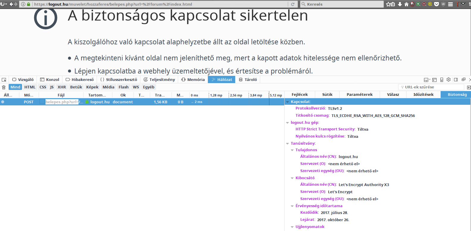

Firefoxban megnéztem közben, de ott aztán van fül rendesen!
A logout.hu bejön, továbblép, csak a bejelentkező ablakra kattintás után nyekken meg.

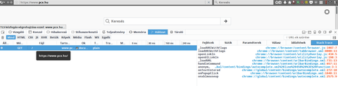

A pcx.hu-nál totál semmi:A telepített rendszereden telepítsd fel (újra) a ca-certificates, esetleg a ca-certificates-mozilla csomagot.
Megpróbálom, bár két teljesen szűz rendszer van, a KDE-s Mint is fenn van a Debian 9 mellett, a Mint-nél még a szinkron sincs meg a FF-nál.
vargalex #10197 üzenetére
Esetleg böngészőben az oldal megnyitása előtt Developer mode és a Network fülön nézni, hogy mi történik.
Esetleg próbáld meg újratelepíteni a ca-certificates csomagot.
