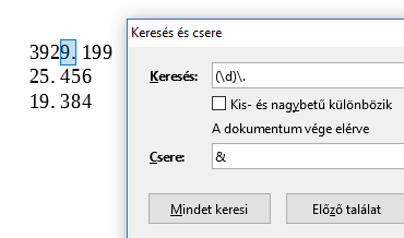

Még mindig a Writerről (szövegszerkesztő) van szó. Semmiféle számformátum nincs. A szövegben a szám ugyanolyan karakter, mint az idézőjel meg a vessző.
Naponta kapok árlistákat szerkesztésre, és a megrendelő nem képes felfogni, hogy nincs ezres pont elválasztó, ezért nekem egyesével ki kell cserélni mint a tízezer helyen kézzel a pontot szóközre. Erre szeretnék automatikát.
A Find and Replace-szel nyilvánvalóan nem cseréltethetek le minden pontot szóközre, hiszen akkor az összes írásjelként szereplő pontot kicseréli a szövegben.
Olyan megoldás kell, ami
(keress bármilyen számot)pont(keress bármilyen számot) -> Találat: 9.9
(ne töröld ki a számot, amit megtaláltál és kijelöltél)ide tegyél egy szóközt(ne töröld ki a számot, amit kijelöltél) ->9 9Most szövegesen írtam le azt az utasítást, ami reguláris kifejezésként keresek. A Wordben volt egy olyan, hogy beraktam a stringet, és akkor nem törölte ki az első kijelölt karaktert. De ebbe nem működik ilyen.
Magyarán (és tényleg nem tudom ennél érthetőbben leírni) a számokat, amit megtalál, azt ne jelölje ki, csak a két szám között talátt pontot, mert ha a szám is ki van jelölődve, akkor el fog tűnni a csere során.
Ilyen is jó
keress két számjegy között pontot
cseréld le a két számjegy között található pontot szóközre -
BonFire
"És nálam a cserénél sem tüntet el semmit. Ha pontra keresek, nálam csak a pontot jelöli ki, nem a számot. Nem is értem, hogyan csinálhatná azt.
Nem tudom, nálad mi csinálja, de nálam teljesen jól működik minden."Akkor konkrét példát mondok, mert szerintem nem érthető, amit írtam.
Feladat: írjon olyan reguláris kifejezést, amivel a következő pontokat szóközökre cseréli.
Példa:
29.900 -> 29 900
14.590 -> 14 590
36.790 -> 36 790
48.190 -> 48 190
27.390 -> 27 390Erre keresek megoldást.
BonFire
Nem. Azt hogy? Olyan reguláris kifejezést keresek, amely a keresett cuccot meghagyja, csak a pontot cseréli ki
Keresés: \d.
Csere: ?A keresésben kijelöli a számot is, meg a mögötte lévő pontot, és kicseréli arra, amit megadtam. No de így eltűnik a szám is. Wordben volt, ilyen, amikor széttört szavakat egyesítettem, akkor meghagyta, amit megtalált, csak összerakta. Nem törölte ki.
Nem is találok olyat a LO-ban, hogy számformátum. Ez egy folyószöveg, benne random helyeken számokkal (árak). Mindegyik *@*** ponttal van elválasztva, és a hajam tépem, hogy kézzel kell egyesével cserélgetnem őket, mind a kétezret, mert a birka ügyfél csak azért is pontozza, hogy már milliószor mondtam neki, hogy ne csinálja.
