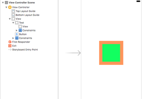

Adott egy ilyen layout:
A narancssárga
view-t próbálom animálni de arra lenne szükségem, hogy a zöld (ami a narancssárgasubview-ja ) vele eggyütt méreteződjön.. De nem teszi...Itt a kód (A
testa narancssárga) :@IBAction func click(_ sender: AnyObject) {
test.frame = CGRect(x: self.view.frame.width/2, y: self.view.frame.height/2, width: 0, height: 0)
test.center = CGPoint(x: self.view.frame.width/2, y: self.view.frame.height/2)
for sb in test.subviews{
sb.autoresizingMask = [.flexibleWidth, .flexibleHeight]
UIView.animate(withDuration: 0.5, delay: 1, options: .curveEaseIn, animations: {
self.test.frame = CGRect(x: self.view.frame.width/2, y: self.view.frame.height/2, width: 150, height: 150)
self.test.center = CGPoint(x: self.view.frame.width/2, y: self.view.frame.height/2)
}, completion: nil)
}Googleon találtam, hogy az animáció blokjába be kellene rakni azt, hogy
.lazoutIfNeeded()de nem segített... Aztán azt próbáltam, hogy a a zöldviewnak beállítom azautoresizingMask-játflexibleWidhtflexibleHeight-ra... De az sem segít.. Valami ötlet? -
