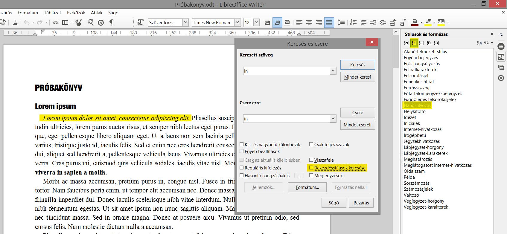

Itt van az egész hóbelevanc, ami most már tökéletesen működik. (Kellett egy kicsit bogarászni benne…)
Megnyitod az Alternative Find & Replace-t; a Batch-re majd az Editre kattintasz. Kinyílik a Jegyzettömb. Bárhová, de az [End] elé beilleszted a következő sorokat:
[Name] Nyitó idézőjel
[Find]"\<
[Replace]„
[Parameters] MsgOff Regular
[Command] ReplaceAll[Name] Záró idézőjel
[Find]\>"
[Replace]”
[Command] ReplaceAll; pont-idézőjel
[Find]\."
[Replace].”
[Command] ReplaceAll; felkiáltójel-idézőjel
[Find]\!"
[Replace]!”
[Command] ReplaceAll; kérdőjel-idézőjel
[Find]\?"
[Replace]?”
[Command] ReplaceAllMentesz. Bezárod a keresőablakot. Mikor újra megnyitod, látni fogod a listában, hogy két új menüponttal bővült: Nyitó idézőjel; Záró idézőjel. Ezekre dupla kattintással lefutnak a makrók, és ki van cserélve vele az összes amerikai idézőjel magyarra.

Bizonyos szavakat karakterstílussal kellene formáznom (pl dőlt vagy fékövér kiemelés) Writer dokumentumban. A Keresés és csere funkcióban azonban csak bekezdésstílust lehet kiválasztani. Bizonyos elemeket magyarul mindig kurzívval kell kiemelni (pl. hajók neveit), de ha simán csak megformáztatom a karaktert dőlt betűvel, arról a könyvolvasó szoftverek nem vesznek tudomást – ha nem szabályosan van megformázva.
Tudtok erre megoldást?
