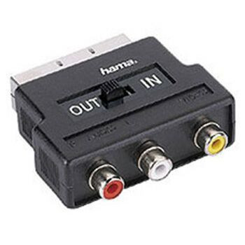

LivingColour
Sk8erPeter #3974 üzenetére
A hiba az átalakítóval volt, ma vettem egy in-out kapcsolósat, most már megy a dolog.
A segítséget köszönöm. -

LivingColour
Sk8erPeter #3972 üzenetére
A csatlakozásra ügyeltem, az átalakítóm valami hasonló:
Viszont nincs rajta in-out kapcsoló. A kábeltévét sem tudtam megnézni még hogy működik-e, mivel még nincs benn a szobában. Szobaantennával próbálkoztam, de nem talált egy csatornát sem. Lehet hogy rossz a kártya?
LivingColour
Sk8erPeter #3970 üzenetére
OK, megvan. Találtam itthon egy rca bemenetes scart csatlakozót és van egy rca kábelem is. Kiválasztottam a cvbs bemenetet a pvr2-ben, videó indít, de nem látszik semmi a képernyőn, csak a nagy kékség. Mi lehet a hiba?

Így vágom persze. RCA-val kötöm össze, a box Arcade változat és csak RCA van hozzá 1 scart átalakítóval... A célom az, hogy szép színes és játszható képe legyen esetleg összehasonlító "teszt"-ekhez videót tudjak felvenni...
