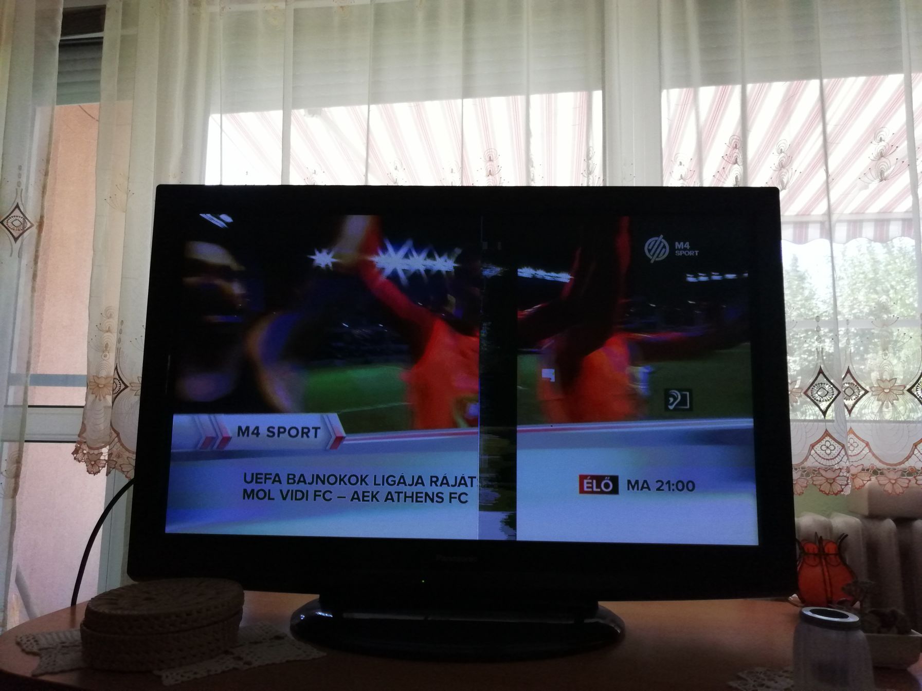

Sziasztok. Tanács kellene hozzáértőtöl samsung led tv double image , vagy is dupla kép hibája van . Na most a szallagkábelen behatároltam a hibás áramkört kizárással 3db pin kb a szallagkábelen. Kérdésem az hogy a cof panelon keresem a hibás smd alkatrészt vagy maga a kijelzöben van a hiba. Cof kábelek kontakja jó nyomásra nem volt változás. Köszönöm
NETWAVE36
csendes újonc
Sziasztok
Tegnap folyamán néztem a tvt egyszer csak a tvnek elment a képe de a hang maradt. És mikor rátűzött a nap nagyon halványan látszottak a dolgok mi lehet a baja? (Samsung 32col led tv 2013 nem smart, cl modullal használtam)

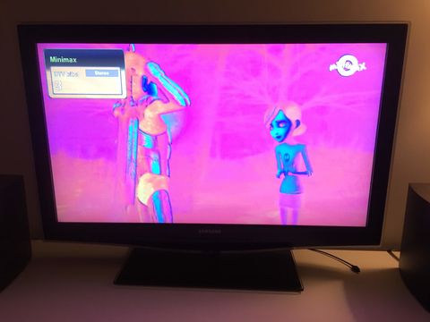

Begbiebike
Samsung LE40650B tévénk tegnap pár perccel a bekapcsolás után átváltott "rózsaszínbe".
Minden bemeneten, illetve teljesen jel nélkül is ilyen a kép.
(Előtte 2 napig, távollétünkben áramtalanítva volt, ha ez számít.)Factory reset, áramtalanítás megvolt, nem segített.
Nem mai darabról van szó, de vajon ismert, könnyen javítható hiba ez, vagy kezdjek el új tv után nézelődni?
Előre is köszi!
MADKING
dreizwanzig #9283 üzenetére
Akkor egyszerubb ha felhivod a samsungot.

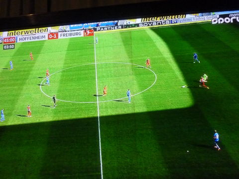

dreizwanzig
sziasztok!
Adott egy samsung ue55ju6850 TV. A hattervilagitassal van bajom. Eloszor csak bekapcsolas utan egy ideig nem vilagitott a kepernyo also fele, de kezdetben nehany masodperc utan ez megszunt. Aztan egyre tobb ido kellett, hogy eltunjon, most meg mar egyaltalan nem tunik el a sotet sav, nem kapcsolnak be az also ledek (a kijelzo feletol lefele). Kicsereltem EZT a boardot egy zsir ujra. A hiba sajnos maradt.
Ahogy olvastam, meg ahogy neztem, ez a board vezerli a ledeket, igaz? Vagy van mas is, ami meg szerepet jatszik?
Viszont ha nem ez volt a gond, akkor mi lehet? Lehet, hogy LED csere? Ha igen, akkor honnan tudok rendelni LED-et bele, lehetoleg EU-bol? -

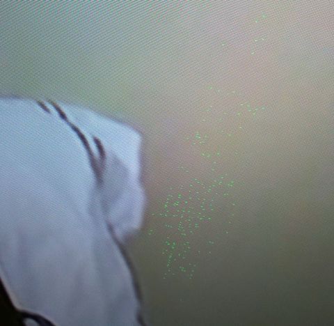

Ami a problémám, hogy világos árnyalatoknál sokszor zöld pixelek jelennek meg. Egyre gyakoribb ez a jelenség. (Független a bemeneti jel típusától, tehát kábel, hdmi stb. tartalmaknál is jelentkezik.) Szerintetek a panel döglődik, vagy valamiféle interferencia okozza ezt? -

Sziasztok LG 32 LCD tévé vízszintesen csikózódik és olyankor a hang is elmegy nem mai darab, lehet hogy tápegység hiba?
