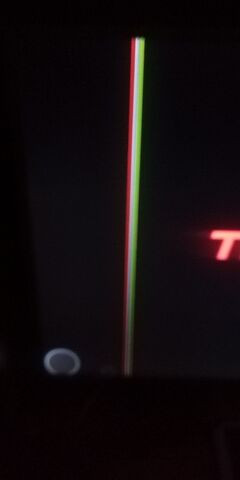

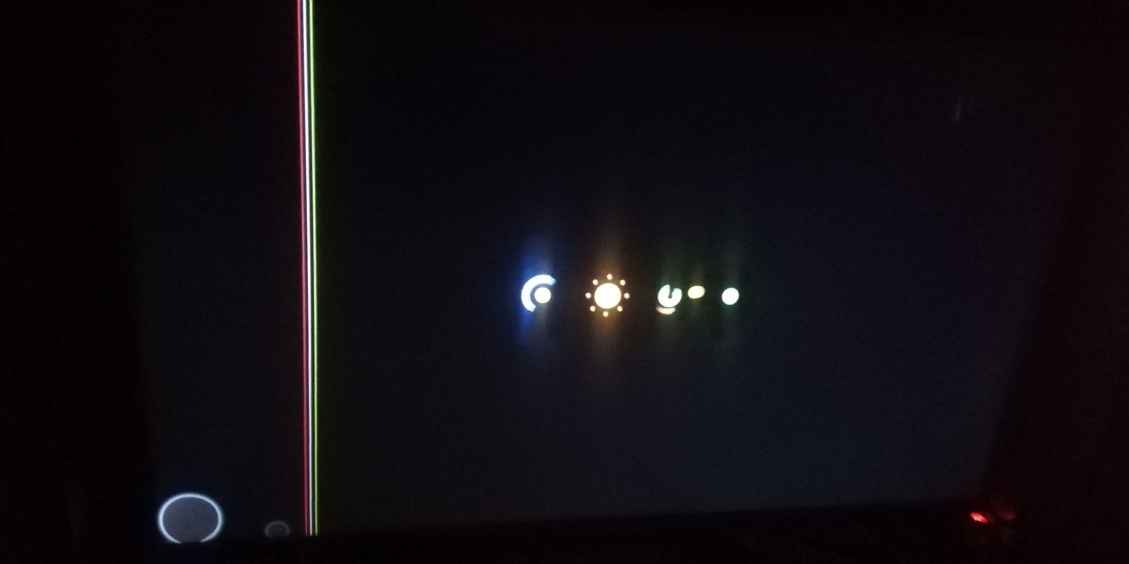

mtoma73
mtoma73
#10115
Közben sikerült megjavítani a tv-t, eltünt a csík. Valóban kontakt hiba lehetett. Leszedtem a hátlapot, a bal és jobb oldalon is szalagkábelek voltak. Végignyomogattam a csatlakozókat, hogy jól csatlakoznak-e és ahol a csík volt, ott kattant egy kicsit a csatlakozó, valószínűleg egy kicsit ki volt mozdulva.
Mindenesetre azóta nincs csík.
Esetleg másoknak is segít az infó, ha ilyen csíkozódás jelenik meg a tv-n.Üdv:
Tamásu.i.: a másik profilt sikerült törölnöm, így már nem duplázok.
#94104064
Annyi plusz infó az előző hibához (10115), hogy ha a tv hátulját megnyomom a csíknál, akkor megváltozik a csík. Nem lehet esetleg valamilyen kontakt hiba?
Üdv:
TamásElnézést a másik usernévért, de úgy látszik ez ugyanaz a főrum, mint a prohardveren.

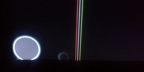

mtoma73
Az lenne a kérdésem, hogy a képen látható hibát mi okozhatja, javítható-e és ha javítható akkor nagyságrendileg milyen összeget kellene a hibajavításra fordítani?
Ha van itt valaki, aki esetleg meg is tudná javítani kérem jelentkezzen. A tv helyileg Budapest XX. kerületben található.
A tv egy Samsung PS51D8000-es típusú plazma tv. 7-8 évíg nem volt vele gond, a csík egyik pillanatról a másikra jelent meg.Bármilyen segítséget köszönök előre is!
Üdv:
Tamás -

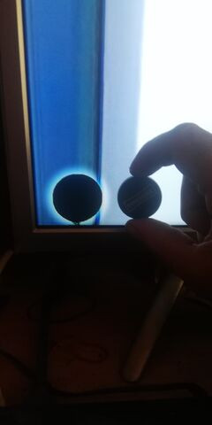

Üdv mindenkinek!
Van egy őskövület Samsung LE37A456 típusú LCD tv-m, ami az alábbi képeken is látható hibát produkálja egyik napról a másikra...
Mivel a megvásárlása óta nem volt felbontva, leszedtem a hátulját körbenézni benne. A tápon volt 2 púpos 35V 1000uf -es kondi, amit reményekkel teli kicseréltem. Sajnos a probléma nem oldódott meg. A tv a bekapcsolás után pár másodpercig jó képet ad, aztán a kép a fotókon látható módon kifehéredik, zajos, fakó lesz. A háttér világítás illetve a fényerő 0-ra csökkentése ellenére is szürkés marad a kép. Merre van benne a hiba hogy lehet segíteni rajta?A segítséget előre is köszönöm.
Gézengúz

LyonnaisFan1
Egy olyan tv-nek végképp annyi, ami tegnap olyat csinált, hogy vízszintesen csíkozódott fentről lefelé folyamatosan?
Valahogy így:
Ma pedig bekapcsolás után pár percet követően végképp elsötétült?Kimenetek működnek, (vagyis az egyik HDMI biztosan) android boxx megy, hang van.
Lehet a [[T-Con]] feküdt volna meg, ami egyben magyarázatott adhat a kiindulópontra? Vagy WTF is that? -
